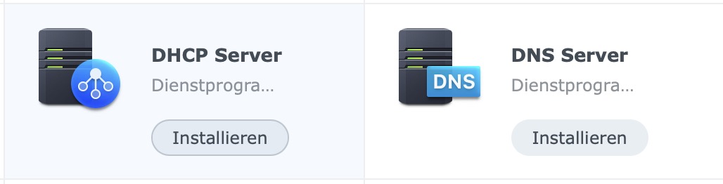

Das Synology NAS kann sowas
Hallo @Tuxtom007 ,
Dein penetrantes Nachfragen nach einem zweiten DHCP-Server in Verbindung mit dem NAS hat mich nachdenklich gemacht.
NAS heruntergefahren, Shelly im HA gelöscht, HA neu gestartet, Shelly manuell eingerichtet - läuft ohne Fehlermeldung.
Jetzt, nach etlichen Stunden habe ich das NAS neu gestartet und bin gespannt - bis jetzt noch keine Fehlermeldung.
Nachtrag: die DHCP- und DNS-Server sind auf meinem NAS nicht installiert
