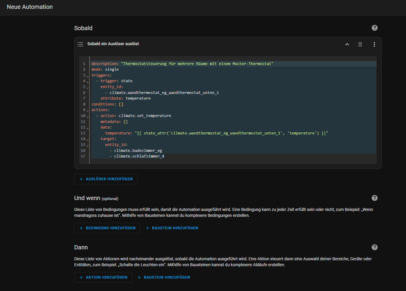

Hallo Sebastian,
Ahh ich glaub schön langsam verstehe ich das. (Hoffe ich zumindest :-D)
Ich erstelle eine neue Automation und dann wähle ich hier in meinem Fall als Beispiel “neues Gerät” aus und switche auf Yaml ansicht und füge da den Code ein
Ich brauch dann auch kein “Und wenn” und “Dann” mehr sondern nur das Script unter “Sobald” am Laufen? ist das so richtig ?
Ganz richtig sollte meine Gedankengang nicht sein. Bekomme beim Speichern diese Meldung "Message malformed: required key not provided @ data[‘triggers’][0][‘trigger’]
Hab mit Yaml in den Automationen leider noch nichts gemacht und mir fehlt hier irgendwie das Verständnis dafür… Sorry
VIelen Dank und LG
mandragora
Nicht ganz. Du hattest jetzt nur den Auslöser in YAML bearbeitet.
Ganz oben rechts in der automation gibt es drei Punkte, damit klappst du das Menü auf und wählst in YAML bearbeiten.
Dann einfach den kompletten Inhalt durch meinen Code ersetzen.
Hallo Sebastian15
Hab das Ganze erst heute ausprobieren können und es hat wunderbar funktioniert.
Nun hab ich wieder einiges zum HA dazulernen können.
Vielen herzlichen Dank nochmals für den Hinweis.
