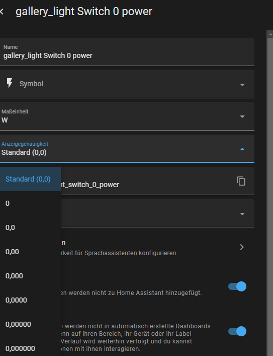

Ok wenn ich die Nachkommastellen benutze geht es auch pro Sekunde.
Wo hast du die Einstellung dazu gefunden? Ich suche und finde nix.
Wenn ich auf curent power klicke kann ich die Anzahl der Kommastellen einstellen.
Ich hatte es zuerst ohne Kommastellen und dann habe ich natürlich nur die Änderung pro
Watt angezeigt bekommen, was bei gleicher Sonneneinstrahlung mitunter etwas länger dauern kann.
Bei einer Nachkommastelle ändern sich die Werte natürlich öfter.
Meinst du hier?
Ja genau.
