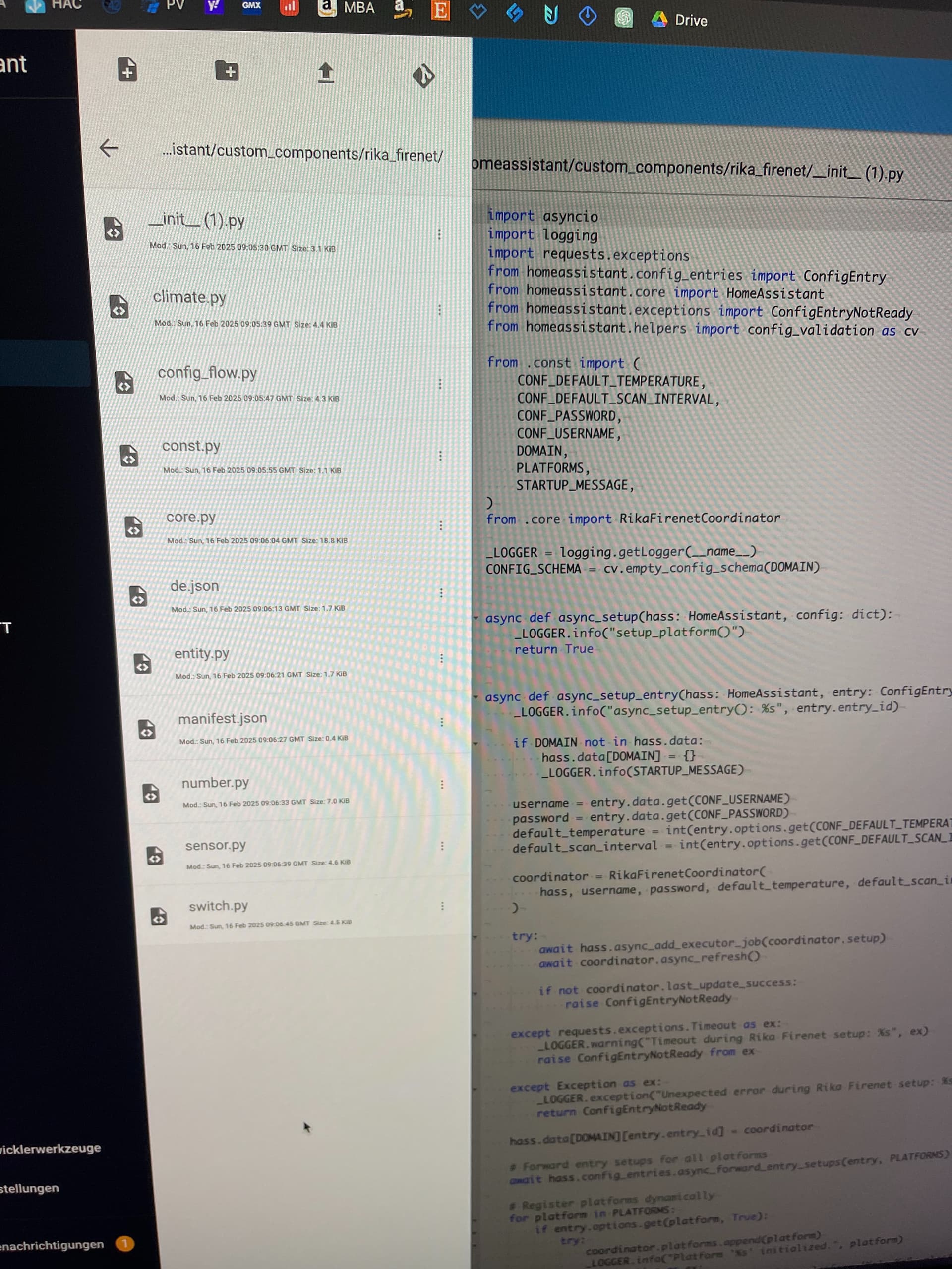

Was ich aber gemacht habe:
  • alte Integration gelöscht, Neustart.
  • sämtliche Dateien aus der o.g. Integration heruntergeladen
  • diese Dateien in den vorhandenen Order (custom_components/rika_firenet/) in HA (bei Windows mit dem Explorer) eingefügt, Neustart
  • die Integration Rika neu installiert
Ab da konnte ich den Ofen wieder problemlos steuern.
Gruß Jonas

Hey Leute, habe auch eine Rika Connect, würde ich auch gerne in Home Assistant einfügen. Bin noch ganz neu hier, aber ich verstehe ich die Beschreibung nicht, das ist noch zu hoch für mich:D
Gibt es eine bessere Erklärung dafür? Habe den Ordner Rika erstellt, aber wo und was soll ich dann kopieren, kann in den Ordner garnichts kopieren. Bin im File Editor, bin ich da überhaupt richtig?
Hallo Christian.
Ich versuche das mal mit meinem Fachchinesisch zu erklären. :face_with_hand_over_mouth:
Auf der o.g. Seite ist der Ordner custom_components/rika_firenet .
Dort Findest du die Dateien xxxx.py und translations.
Aus dem Ordner [translations] habe ich die “de.json” und alle Dateine mit .py auf meinen PC runtergeladen. (Dateien anklicken, dann erscheint rechts oben das Symbol zum runterladen)
Diese 11 Dateien habe ich dann (bei mir Windows) mit dem Explorer auf das HA-System unter dem vorher angelegten Ordner \custom_components\rika_firenet eingefügt. Mit dem File Editor habe ich nichts gemacht.
Mit dem Editor kann man aber auch die Dateien uploaden - habe ich gerade festgestellt…
Zum Schluss nur noch die Integration Rika Firenet hinzufügen, anmelden und fertig.
Ich hoffe das war einigermaßen Verständlich… :upside_down_face:
Gruß Jonas

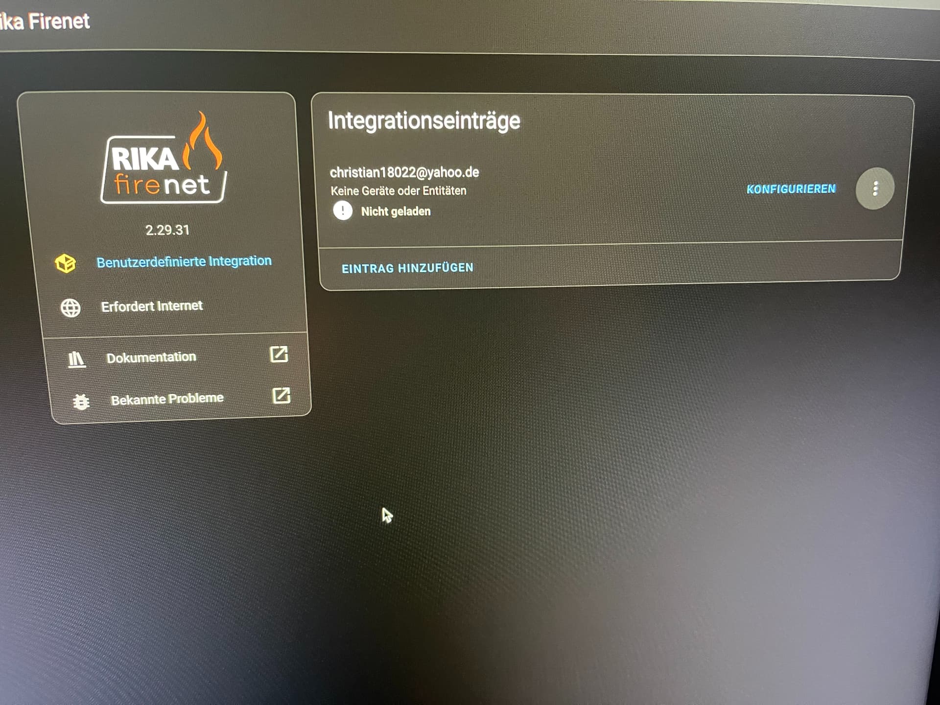

Leider hat es nicht richtig geklappt, aber bin ein schritt weiter, danke Jonas, habe jetzt die Fehlermeldung nicht geladen, Neustart habe ich gemacht, leider keine Veränderung.
Kannst du dich denn im Browser anmelden und den Ofen von der Internetseite aus steuern?
Habe es heute geschafft, wie bekomme ich denn das Vorschabild in mein Dashboard? Karte und dann Manuell? Habe es noch nicht hinbekommen
