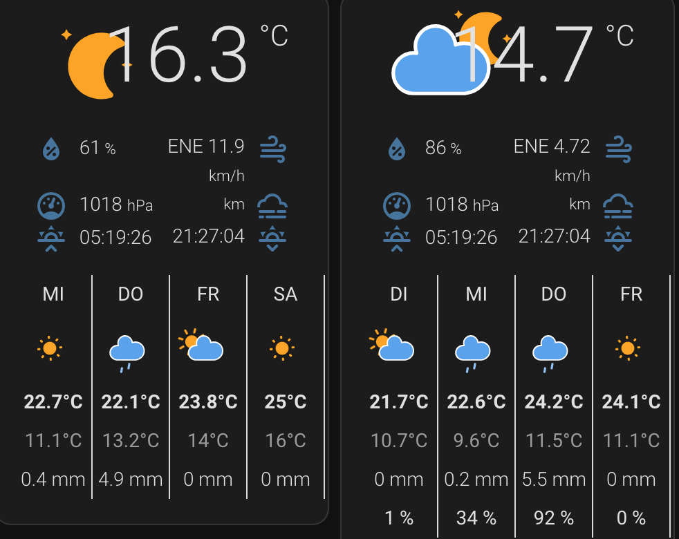

@anon90710413 Also bei AccuWeather habe ich das wind_gust gefunden.
Jedoch zeigen beide schon ein andere Daten bei mir :slight_smile:
Ich find die unterschiedlichen Regentage interessant, wobei die Daten gehen nur die Symbole :smiley:. Zusätzlich zeigt AccuWeather den aktuellen Tag nicht als Forecast an. Ist das bei dir auch so?

@anon90710413 willst mal deine UI dazu sharen :), wäre super zu sehen was andere so haben an netten UIs
