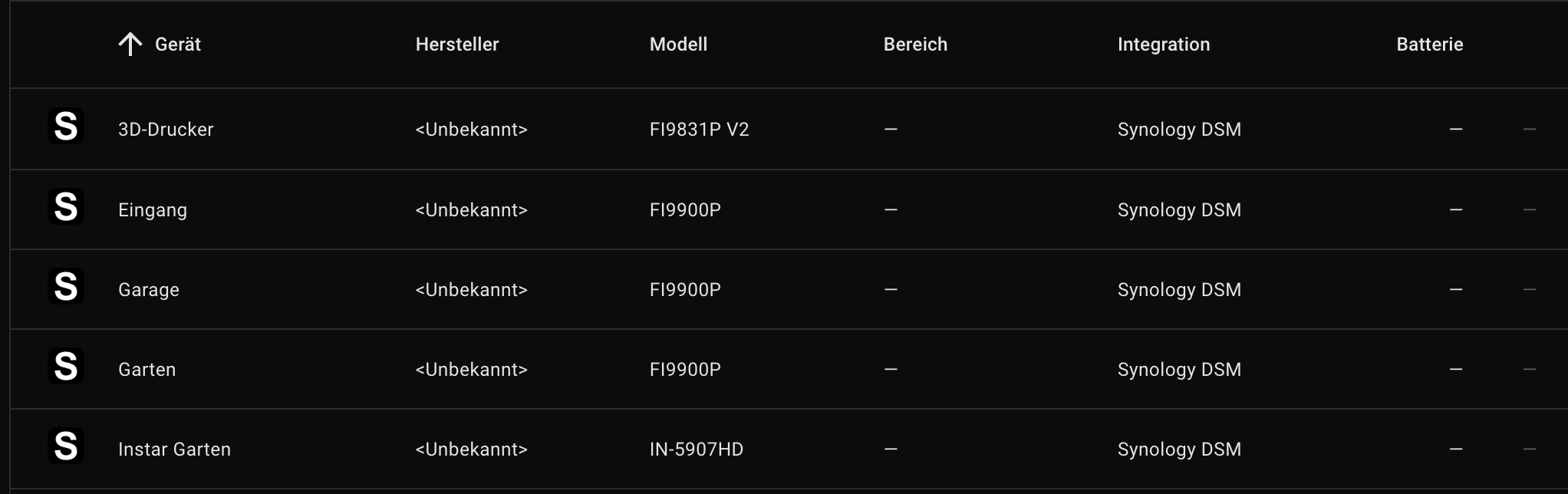

Dann binde doch die Station ein dann hast du das als Entität dann brauchst du nichts anderes funktioniert bei mir ohne Probleme. Ich bin mir nicht mehr ganz sicher ich glaube ich hab sie schon mal mit der Foscam Integration eingebunden gehabt da ich auch noch 3 von den Foscam habe. Mittlerweile mache ich das über die Synology dann habe ich nicht mehr soviele Integrationen und doppelte Entitäten.

NAS (Netz B) integriert (blöd, hätte ich selber drauf kommen können).
ONFIV bei den INSTAR Kameras konfiguriert und die drei Kameras (Netz B) als
ONFIV Gerät installiert. Dann diese Kameras auf meinem Kamera Dashboard als Bildentität hinzugefügt. Perfekt, genau so wollte ich das. Jetzt kommen noch die ESP Kameras dazu.
