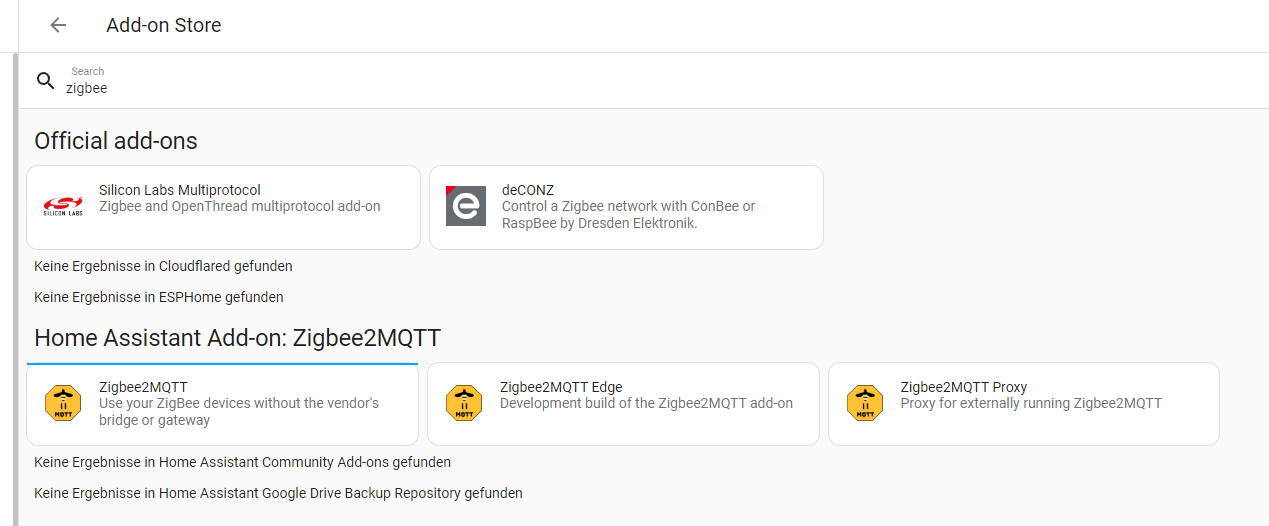

Ich will nicht nerven. Nichts all von dem passiert bei mir. Stimmst du mit mir überein, dass ich in den Repositorien den Github-Link für Z2M hinzufügen muss? und danach sollte spätestens unter Add-on Store die zwei bzw. drei Auswahlmöglichkeiten zu finden sein. Und genau das funktioniert bei mir nicht.
Sieht das bei dir auch so aus, schau mal ob das Repo bei dir drinnen ist.
Ja das ist korrekt, genauso wie in Simons Video zu sehen:

Nochmal blauen Knopf rechts unten und dann links oben bei search “zigbee” eingeben.
Spätestens dann sollten die 3 Addon Versionen zur Auswahl stehen
