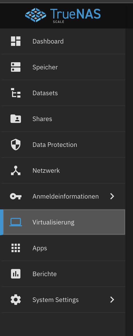

Um die Home Assistant Add-ons nutzen zu können, wäre das einfachste Home Assistant OS zu verwenden.
TrueNAS unterstütz mittlerweile doch auch Virtuelle Maschinen.
Also einfach Home Assistant als VM laufen lassen.
Tutorials findest Du ja einige im Netz, Bsp.
