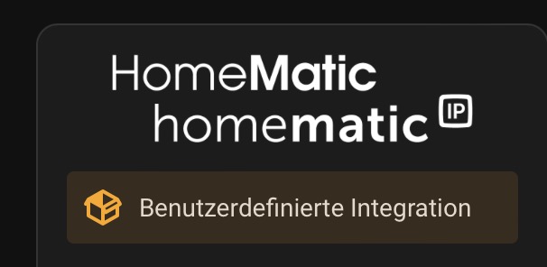

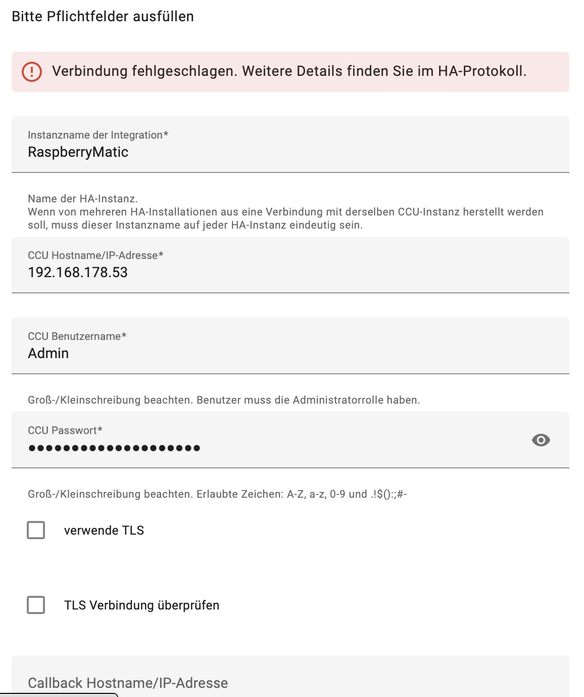

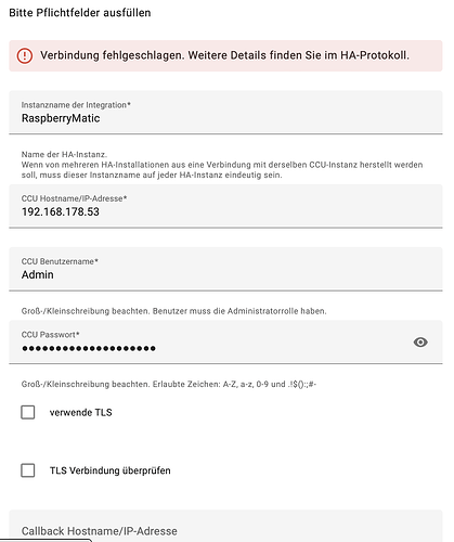

Irgenwie sieht für mich die erste Maske anders aus als die die ich verwende für die Anbindung.
Verwendest Du die richtige Integration für die externe Anbindung der Homematic an HA?
… oder versuchst Du das Raspi AddON zum Laufen zu bekommen … in diesem Fall wäre der Instanzname nämlich falsch.
Screenshot
Bei Dir scheinen mehrere Dinge nicht korrekt konfiguriert zu sein…
Ich nutze Homematic IP local und habe es über den HACS installiert.
Ich befürchte echt das das eine Hausnummer zu groß für mich ist. Ich stoße hier von einem Problem auf das Andere.
Oder ich fange nochmal von vorne an. Wäre das 5. mal. RasperryMatic läuft ja schon mal auf dem andren PI.
Kontrolliere mal das Passwort zur Anmeldung auf RaspberryMatic. Es dürfen nur bestimmte Sonderzeichen benutzt werden. GitHub - danielperna84/custom_homematic: Custom Home Assistant Component for HomeMatic
Danke für den Tipp. Ich habe lediglich Buchstaben, Zahlen und 2 Bindestriche. Sollte also passen

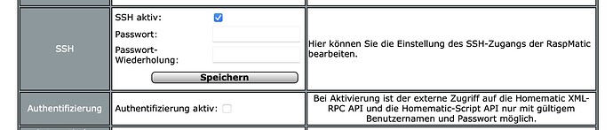

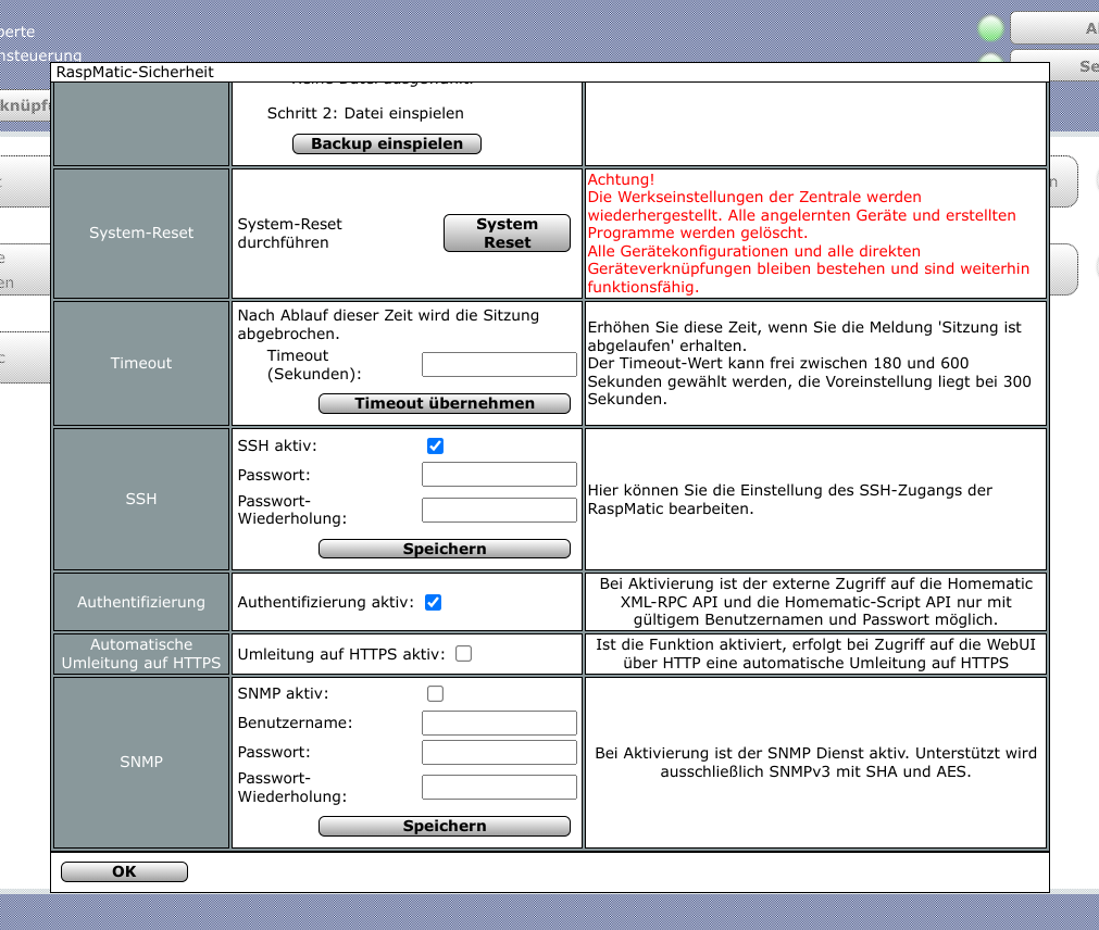

Da du ja eine externe RaspberryMatic hast, fallen mir noch zwei Dinge ein.
  1. Erstelle in RaspberryMatic einen neuen Benutzer für HA mit Admin rechten. Der Admin Zugang macht manchmal Probleme.
  2. Schau mal unter ‘Systemsteuerung’, ‘Sicherheit’ ob dort ‘Authentifizierung’ aktiviert ist.
Warum?

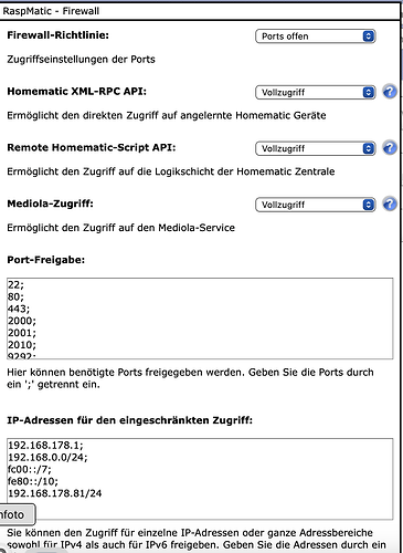

… so sieht es bei mir aus …
Darum!! :grin: Weil das bei einer externen CCU/RaspberryMatic sehr oft das Problem war. Mit war meine ich in erster Linie bei der Anbindung durch einen Eintrag in der config.yaml. Probieren schadet ja nicht. Solange es keine weiteren Ideen gibt.
Ich würde auch diesen Ansatz zunächst einmal verfolgen weiterverfolgen und zusätzlich sicherstellen, dass Authentifizierung aktiv deaktiviert ist.
Die Logs sagen klar (113, 'Host is unreachable') und die Ports sind alle offen.
Insofern aus dem Terminal von HA der RaspberryMatic per PING erreicht werden kann, muss hier ansonsten ein Authentifizierungsproblem vorliegen.

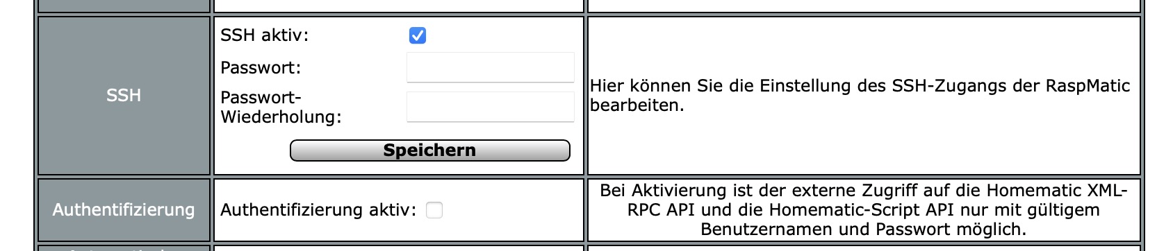

Danke. Das teste ich heute Abend. Zumindest SSH hatte ich noch nicht angehakt.

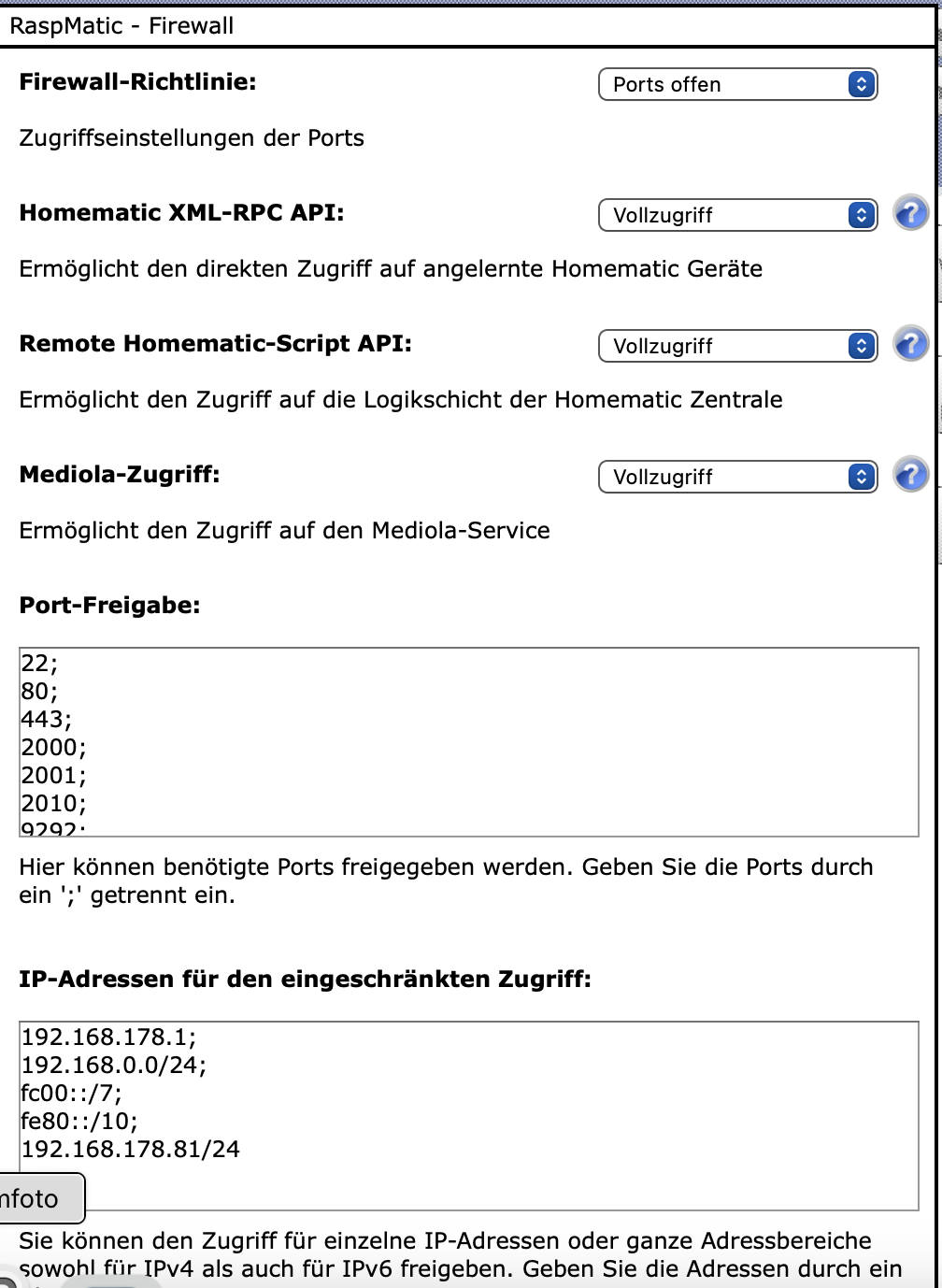

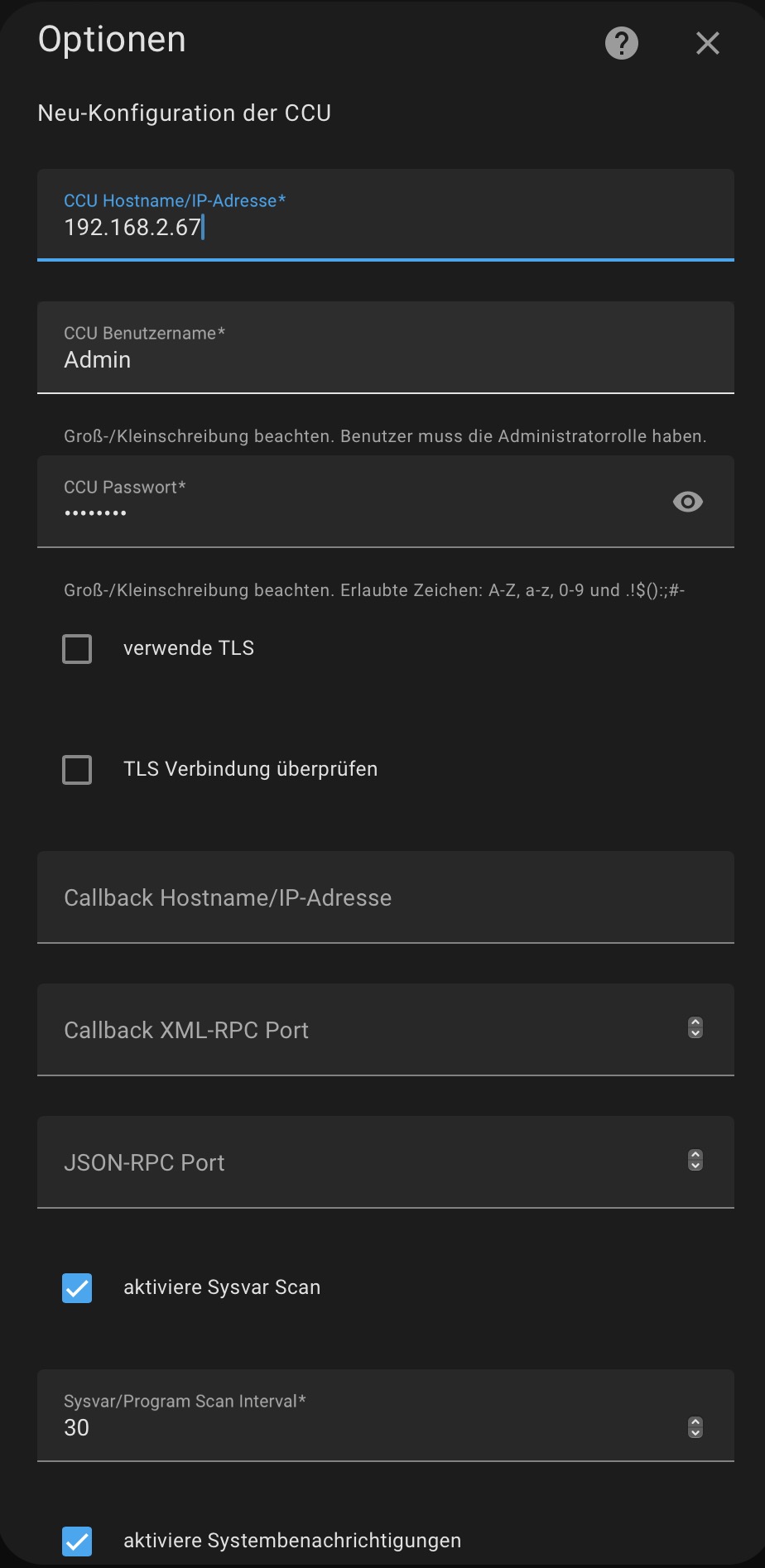

Dein MAC hat nicht zufällig die IP Adresse 192.168.178.81?

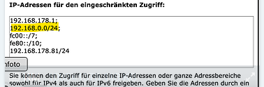

Ist schon lange her, dass ich Subnetting gemacht habe, aber laut Screenshot darf ein IP-Bereich von 192.168.0.0. - 192.168.0.254 zugreifen:
Eine Ausnahme generierst du für 192.168.178.81.
Hat dein HA ebenfalls eine IP mit 192.168.178.* ist der außen vor und darf nicht zugreifen.
Trifft das als zu, ändere bitte einmal das gelb markierte in 192.168.0.0/16 ab.
Das ändert den Gültigkeitsbereich von 192.168.0.1 - 192.168.255.254 und damit sollte auch dein Netzwerk abgedeckt sein…
Wenn in der Firewall der CCU alles auf offen steht, dann darf in den Listen kein Port und keine IP-Adresse eingetragen werden. Alles was dort steht hat dann keinen Zugriff. Wenn Ports geschlossen und der Rest auf eingeschränkt steht, dann müssen die erlaubten Ports und IP-Adressen eingetragen werden.
