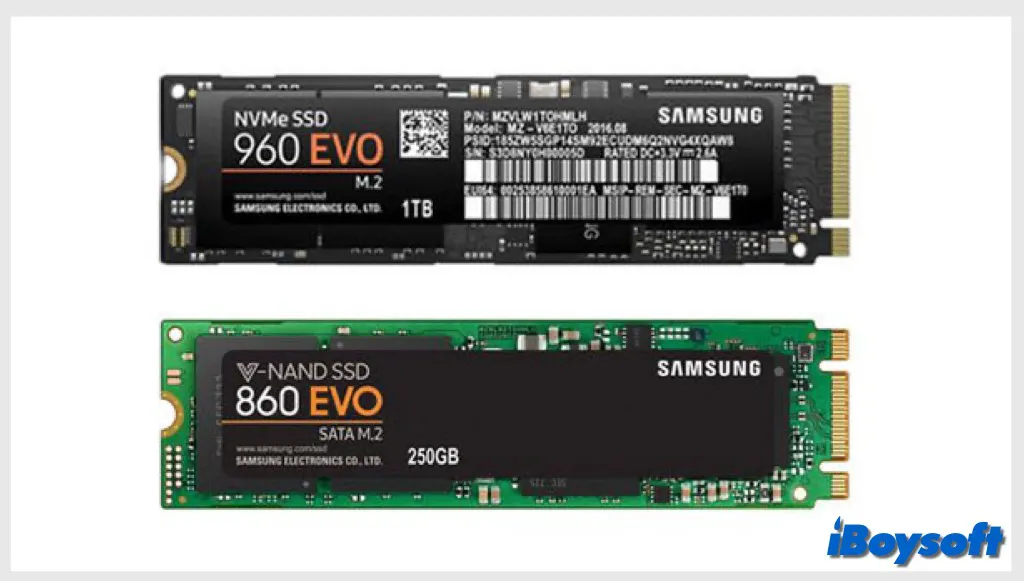

Was mir da als erstes auf fällt ist das es sein M.2 SATA SDD ist.
heiß kleines vormat aber nicht wirklich schnell. Ich würde gucken ob ich was mit M.2 NVMe SDD finde. Die sind deutlich schneller, hier auch noch mal was zum lesen:
Und ich weiß nicht ob der slot da drin auf NVMe umgestellt werden kann.
Aber generell für das was du vor hast ist die SATA platte eigentlich auch gut genug.

Wegen der SSD: NVMe statt SATA hatte ich auch schon im Hinterkopf (stand ja einiges dazu hier im Forum). Die scheinen aber ordentlich teurer zu sein, zB:
aliexpress: Intel N100 Mini-PC 16GB 512GB NVME SSD
Ist so ein Preisunterschied normal? Oder lohnt sich’s, noch weiter zu suchen?
