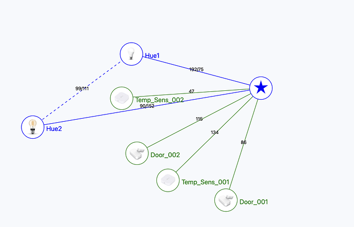

Trotzdem ist es Seltsam, da der Repeater oben ca 3m vom Sensor weg ist.
Die Übersicht sieht im Moment so aus
Temp_Sens_002 befindet sich oben
grafik
Dort das Drop-down-Menü aufmachen und
grafik
die entsprechende HUE-Lampe auswählen. Danach den Aqara resetten.
So kann er sich nur mit der ausgewählten Lampe verbinden.
Schau noch mal was silberfuxx und ich geschrieben haben:
Jepp, gerade gelesen, so werde ich es mal testen :slight_smile:
