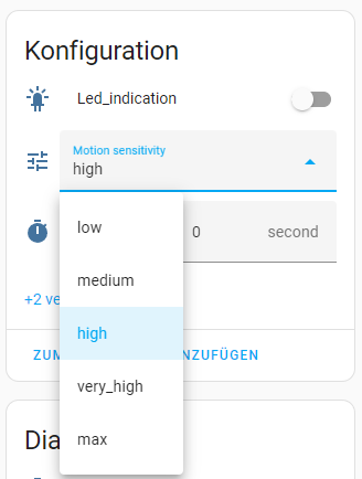

wie hast du denn den Bewegungsmelder in HA eingebunden? (Hue Integration, Zigbee,…)
Ich habe meinen per Zigbee2MQTT eingebunden und habe unter anderem zb. hier eine Möglichkeit die Empfindlichkeit einzustellen:

ich habe mich jetzt mal mit dem Thema Zigbee beschäftigt.
Mit dem Sonoff Stick bekomme ich ebenfalls die Einstellung der Sensitivität.
Mit dem Skyconnect leider nicht.

@Juppme Meiner Meinung nach liegt das nicht ausschließlich an dem verwendeten Stick, sondern eher daran ob man zha oder zigbee2mqtt verwendet. Bei zigbee2mqtt wird bei 4 Bewegungsmeldern (2x Innen, 2x Outdoor) die motion_sensitivity mit angezeigt.
@Macello Du hast natürlich vollkommen recht.
Den Sonoff Stick verwendete ich mit zigbee2mqtt und
den Skyconnect hatte ich mit ZHA verwendet.
