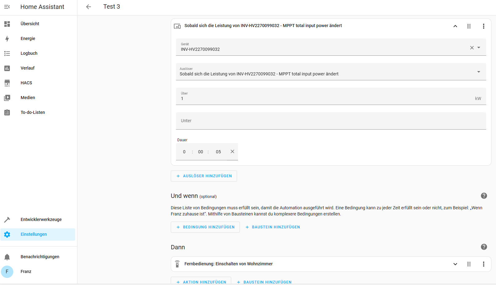

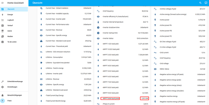

ich sehe in meinem Portal alle Daten vom Wechselrichter und kann auch die Steckdose ein- und ausschalten.
Trotzdem wird die Automatisation nicht ausgeführt… irgendjemand eine Idee?
Für mich ist das nicht logisch…

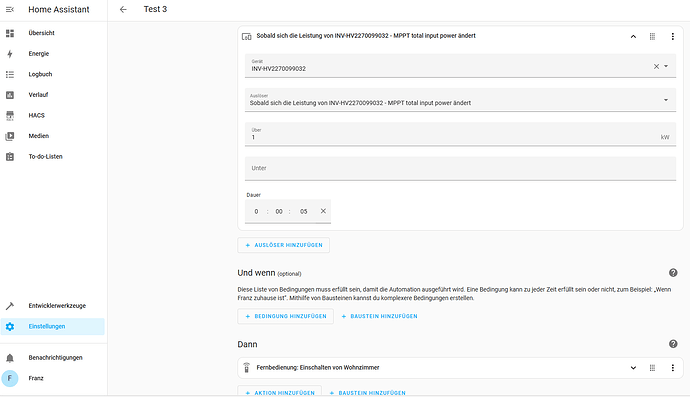

Wann hast du die Automation angelegt?
Der Trigger ist ein Schwellwerttrigger. Wenn dein Sensor vor Erstellung der Automation schon über 1kW war, dann löst er erst aus, wenn er vorher auf unter 1kW gefallen ist.
Ah Danke, das wusste ich nicht.
Das hilft mir weiter!
