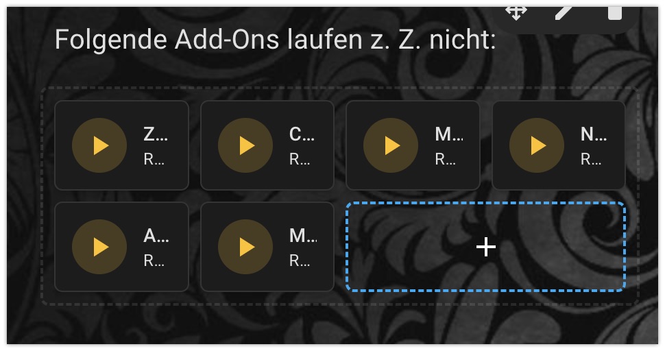

Jetzt habe ich mir einen Horizontal-Stack “gebastelt” der 6 “bedingte” Karten enthält. Da Zigbee2MQTT letztens schlafen gegangen ist ohne das ich es gemerkt habe, soll in Zukunft eine entsprechende Karte gezeigt werden.
Da alle 6 Add-Ons im Moment laufen, gibt es nichts anzuzeigen. Das macht HA ja auch richtig, nur wird der freie Platz nicht genutzt, der bleibt einfach leer.
What nu? Im “Vertical” Lay-out funktioniert es wie erwartet.
Schon mal versucht, um den horizontal-stack noch einen vertical-stack zu bauen? Nur zum testen?
Oder aber einen ganzen Abschnitt nehmen und dort die Sichtbarkeit einstellen.
Bin jetzt einen ganz anderen Weg gegangen. Habe den H-Stack raus und die Karten einzeln verteilt. Dank der neuen “layout” Funktion, kann man ja zumindest 4 Karten nebeneinander platzieren. Ist nicht ganz so übersichtlich wie mit dem H-Stack, funktioniert aber. Es wird ja hoffentlich max ein Add-On gemeldet werden…

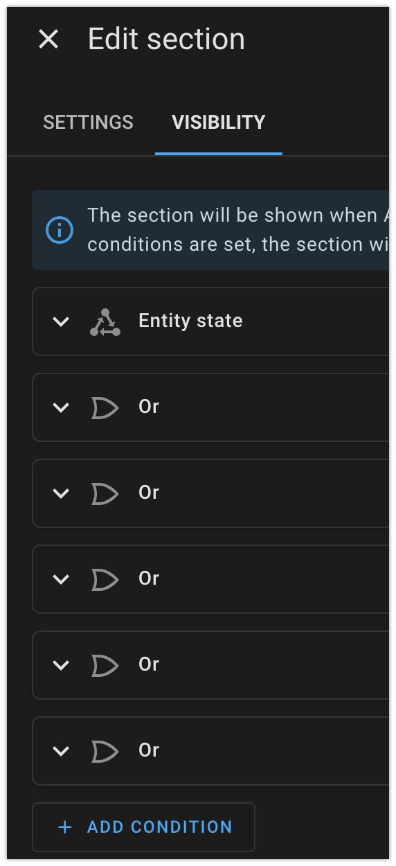

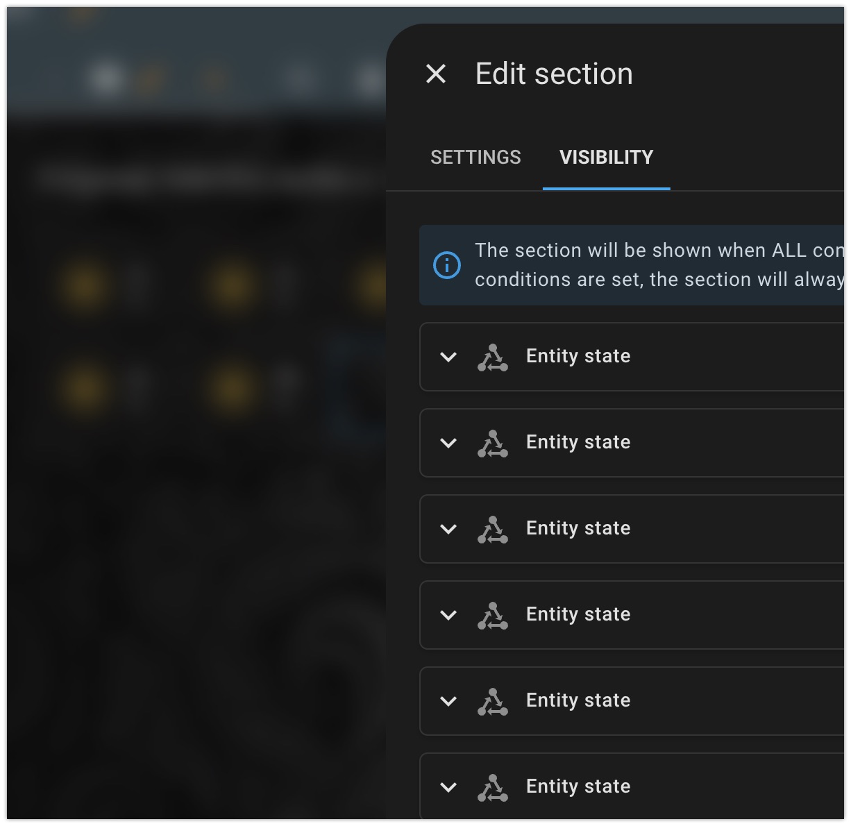

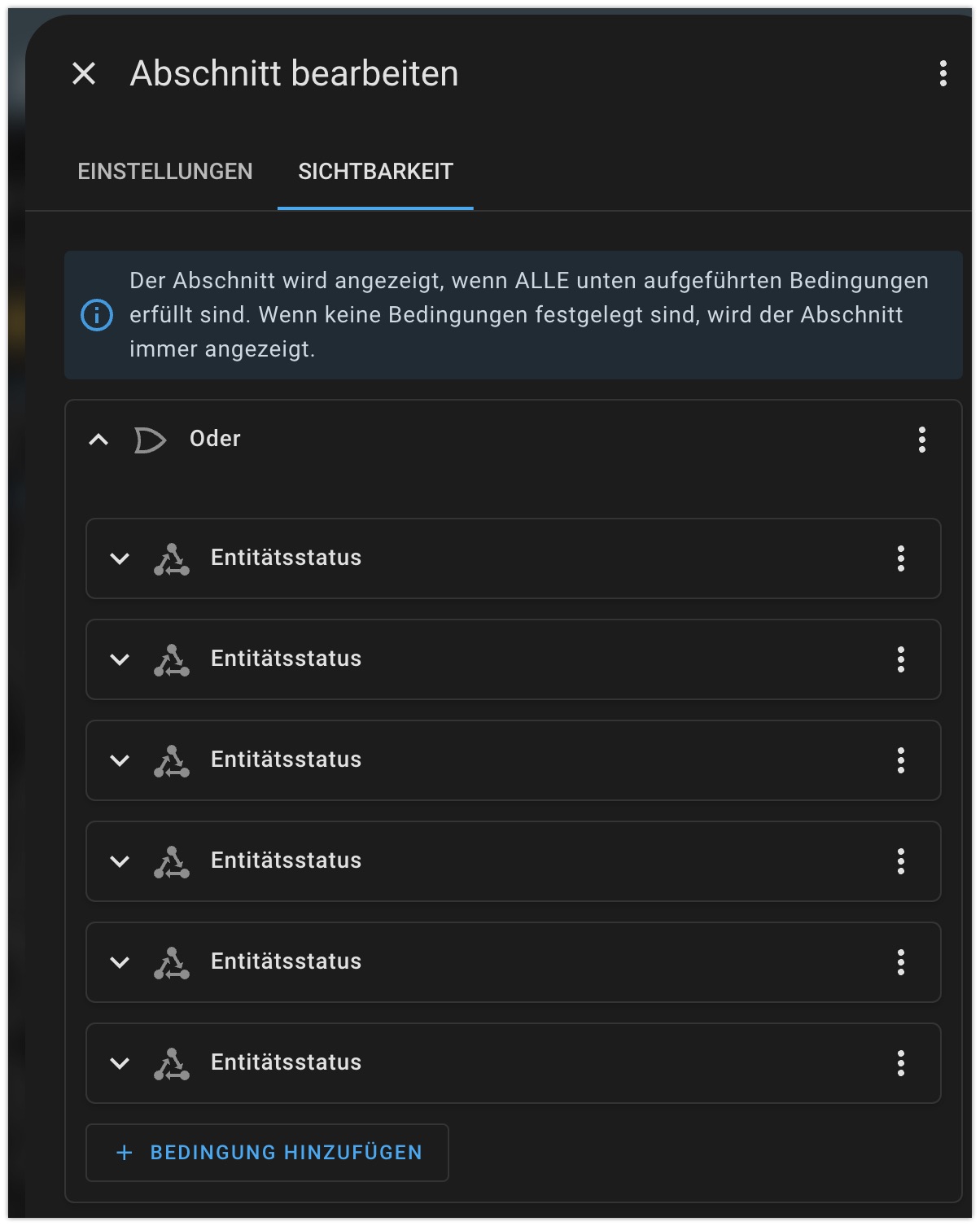

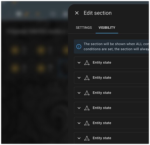

Jetzt hast du sie ja sogar in einem eigenen Abschnitt. Bei diesem kannst du doch die Bedingungen festlegen, ob sichtbar oder nicht.
Das war nur für den Titel nötig…
Da solltest die Bedingungen aber ODER setzen.
Da hast Du natürlich Recht! :+1:t4:

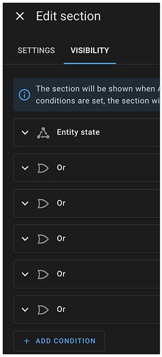

So ist es falsch.
Du musst als erstes ein OR machen und da alle Bedingungen rein.
Aber jetzt, oder?
Ja, so sollte es imho passen

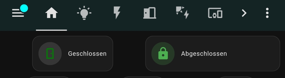

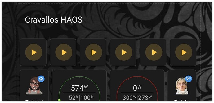

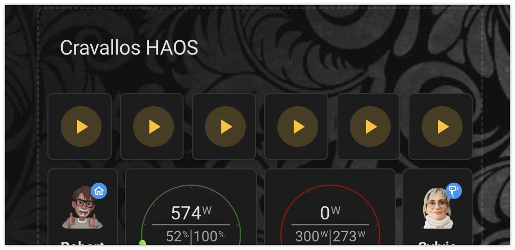

Mit der neuen HA Version kam ja Zoom hinzu, nun habe ich den mal etwas runtergestellt und das gefällt mir viel besser.
Nun brauche ich die Kacheln aber nicht mehr über die komplette Breite (vom Dashboard auf´m Smartphone).
Mit der linken Kachel klappt es, bei der rechten nicht.
Wie kann ich beide Kacheln in gleicher Länge darstellen?

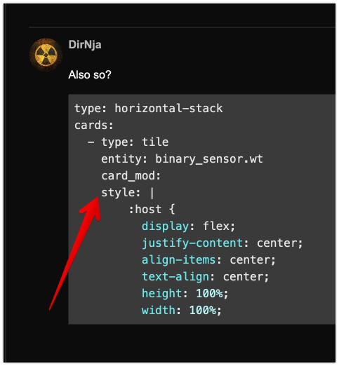

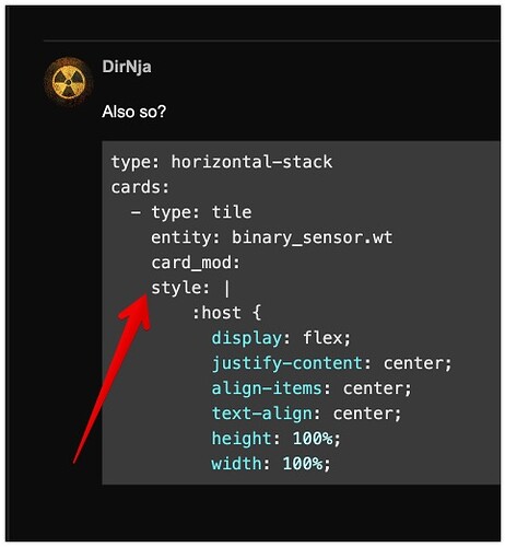

Warum steht das denn da drin?
Und style ist dann auch falsch eingerückt …
Also so?
type: horizontal-stack
cards:
  - type: tile
    entity: binary_sensor.wt
    card_mod:
    style: |
        :host {
          display: flex;
          justify-content: center;
          align-items: center;
          text-align: center;
          height: 100%;
          width: 100%;
style ist falsch eingerückt.
Im oberen Block hattest du es richtig, im unteren Block nicht.
Wie maxe schon schrieb, Einrücken ist ganz, ganz wichtig!!! Beim ersten Knopf hast Du es ja auch richtig, beim Zweiten nicht.
