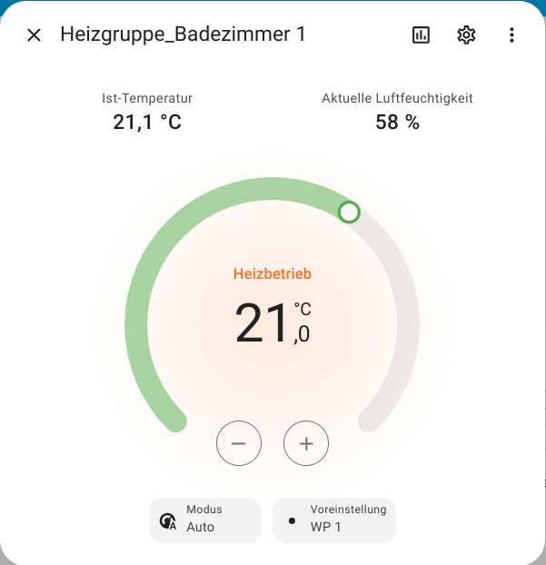

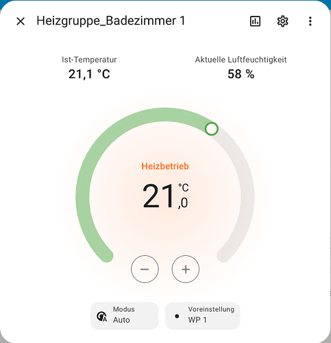

Ist es eigentlich möglich, die Voreinstellungen eines Thermostats (eingestellte Wochenprogramme) irgendwie in Home Assistant sichtbar zu machen?

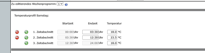

Nur welches WP aktiv ist. Aber nicht die ‘Zeitabschnitte’, wie auf deinem Bild.

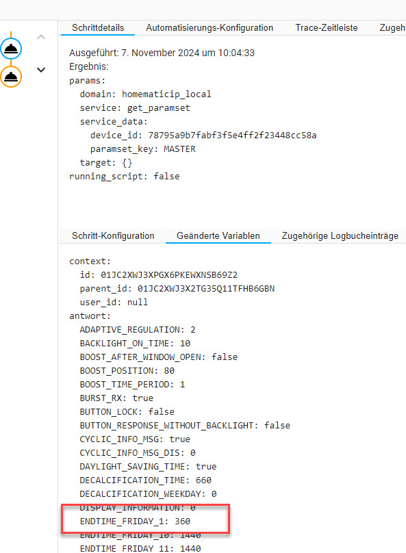

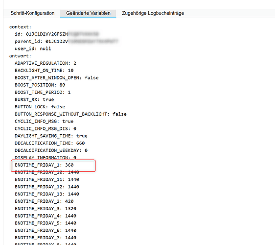

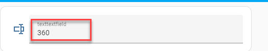

In meinem Beispiel ist die Antwortvariable “antwort” und das Feld im roten Rahmen “ENDTIME_FRIDAY_1”. Diesen Wert habe ich im zweiten Schritt in ein Textfeld geschrieben.
Daten liegen vor, was du damit machst ist in deinem Ermessen. Per vorgefertigter Aktionen verarbeiten, in Scripten weiternutzen … Welche Daten du hast siehst du im Trace.
