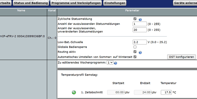

ich habe über RaspberryMatic Homematic IP Thermostate in Home Assistent eingefügt. Das klappt auch wunderbar, ich kann diese mit HA (bzw. Advanced Heating Control) steuern, Zeitpläne hinterlegen etc. Das Problem ist nur, dass die Geräte selbst noch einen Zeitplan haben und sich auch danach richten.
Die Thermostate stellen sich jede Nacht um 0 Uhr auf 17,5 Grad ein. Das ist nicht super dramatisch, aber auch nicht ganz sauber. Wie kann ich den Thermostaten den Eigensinn austreiben?

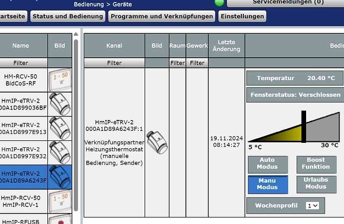

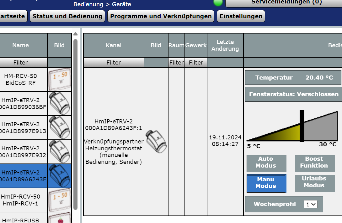

Die Thermostate auf manuellen Modus einstellen. Dann wird das Zeitprogramm ignoriert.
Dafür auf Status und Bedienung > Geräte und da das jeweilige Thermostat auswählen. Dann den Manu Modus aktivieren.

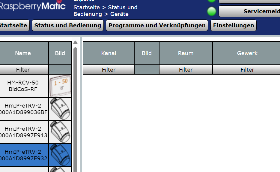

Jetzt kann ich nur 3 von 4 Thermostaten einstellen, eins “öffnet” sich nicht in der Geräteübersicht. Vielleicht muss ich das einmal neu anlernen.
Danke, ich wusste nur nicht, wo ich den manuellen Modus finde. Siehe Marcellos Antwort und meine Antwort darauf.

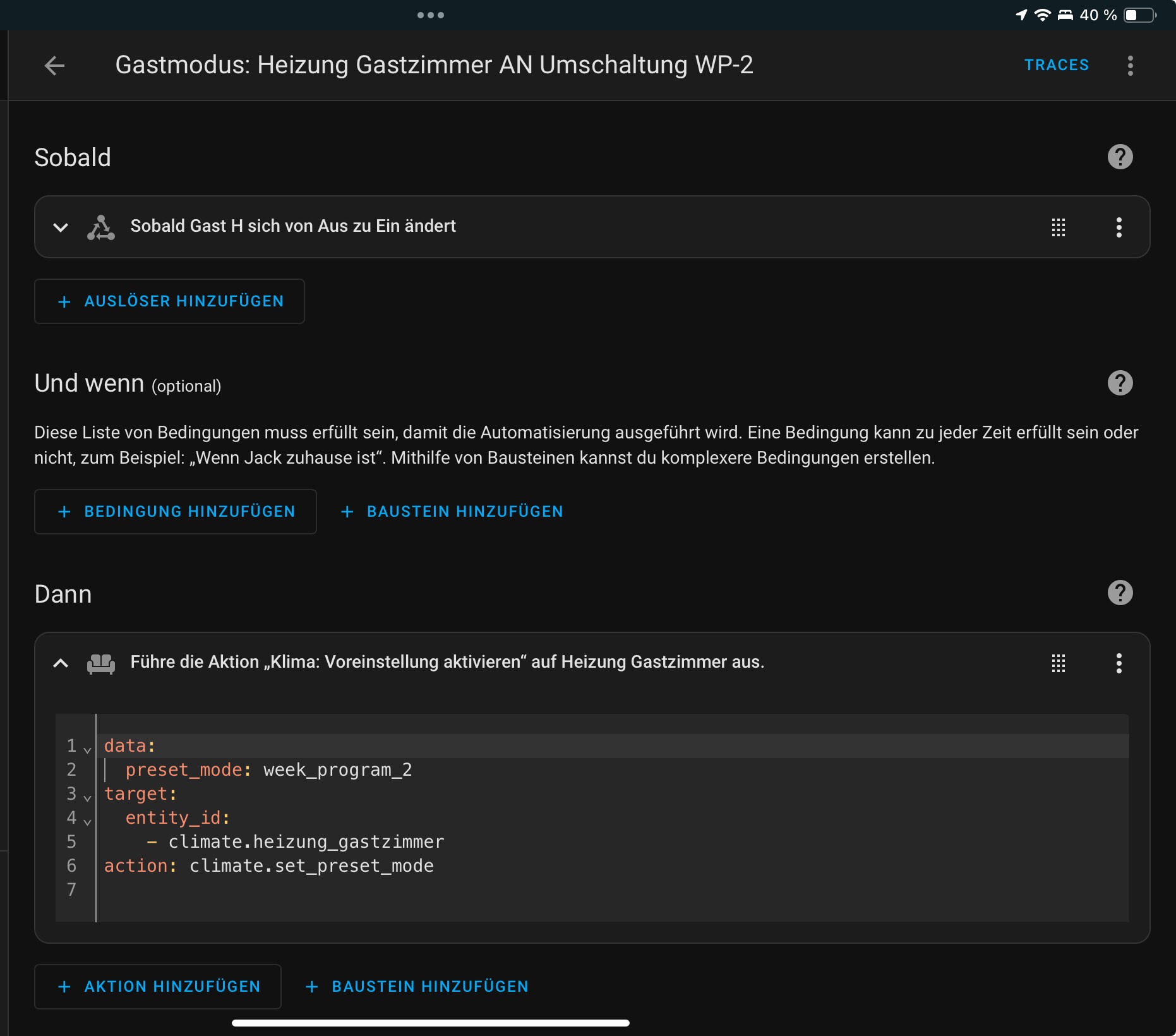

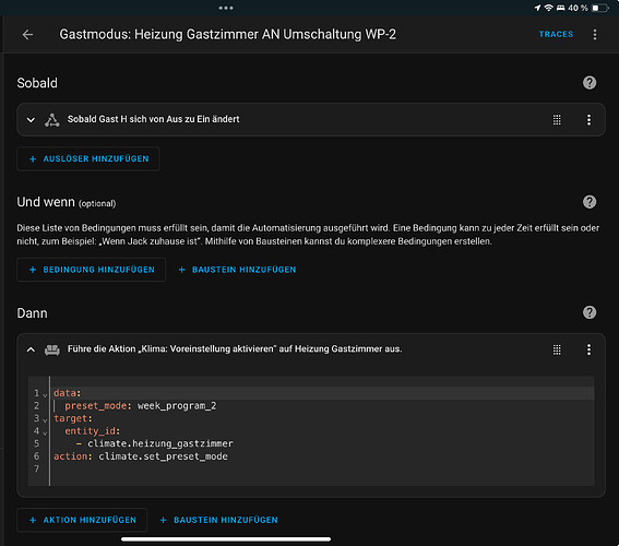

Ich kann bei mir alles was du geschrieben hast auch über Automationen in HA steuern: 3 wochenprograme in CCU3 erstellt (da musste ich mir aber auch richtig viel Gedanken machen :wink:) zusätzlich noch Heizung aus und Booster. Alles andere läuft über Dienst ausführen und Auslöser in Automationen .
Hier noch ein Bild und damit lasse ich dich auch in Ruhe :wink::sweat_smile: Viel Erfolg

Was öffnet sich da nicht? In der Geräteübersicht werden die Geräte nur angezeigt und können bedient werden.
so sieht das aus, wenn es sich nicht “öffnet”:
und so sieht ein anderes Thermostat aus, das sich “öffnet”:
Das scheint nicht richtig erkannt worden zu sein.
Löschen und neu anlernen.
