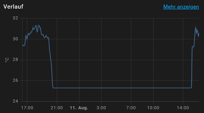

Beispiel der Temperaturentität der Wetterstation in HA, bei der es am 10.8. eine Unterbrechiung bis ca. 15 Uhr am 11.8. gab:

Der Duty Cycle ist bei mir meist zwischen 15 und 25, also eher unkritisch. Auch hier zeigt die Entität in HA eine Unterbrechung:

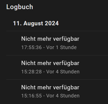

Aktuell schwer zu sagen, da alle Geräte zur selben Zeit off gehen (mit oder ohne Batterie):

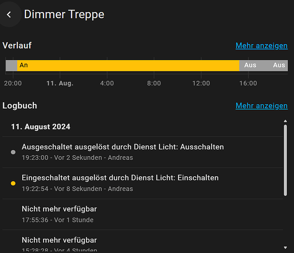

Ich hab gerade einen Dimmer getestet, der den selber nicht verfügbar-Status hatte und der ließ sich über das HA Dashboard einschalten:

Das ist aus dem Log von HA. Wie sieht denn der Log vom Access Point aus? Solle doch in der App zu sehen sein.
