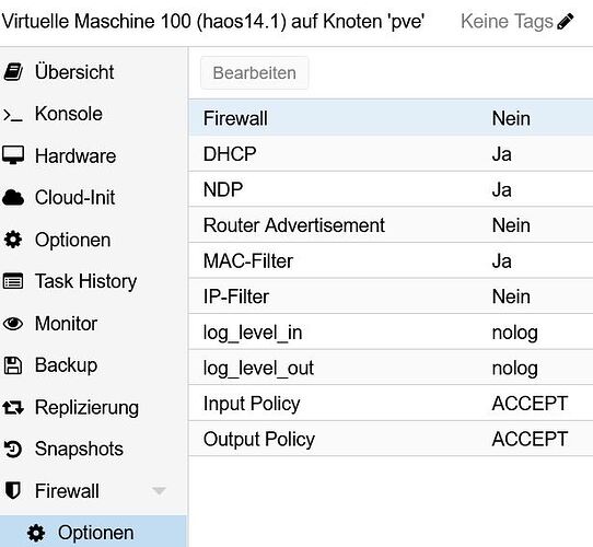

HACS läuft, Den Dienst hab ich runtergeladen, ist im HACS drin. Nur Starten kann ich ihn nicht. Zum testen hab ich die Firewalls in der PVE und VM deaktiviert. Hab ein Extra Benutzer für HA auf der CCU erstellt.Log. und PW ist also nicht Schuld.

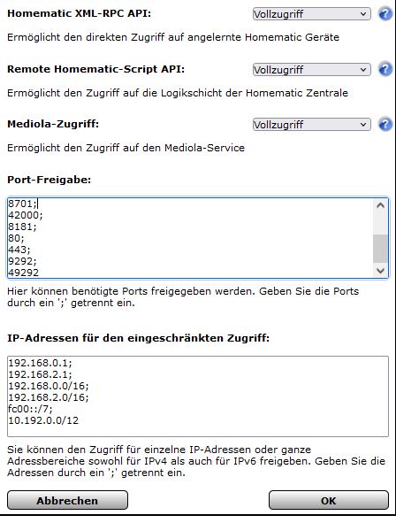

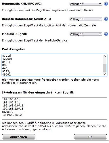

Anbei Fehlermeldungen und meine Portfreischaltungen in der CCU.

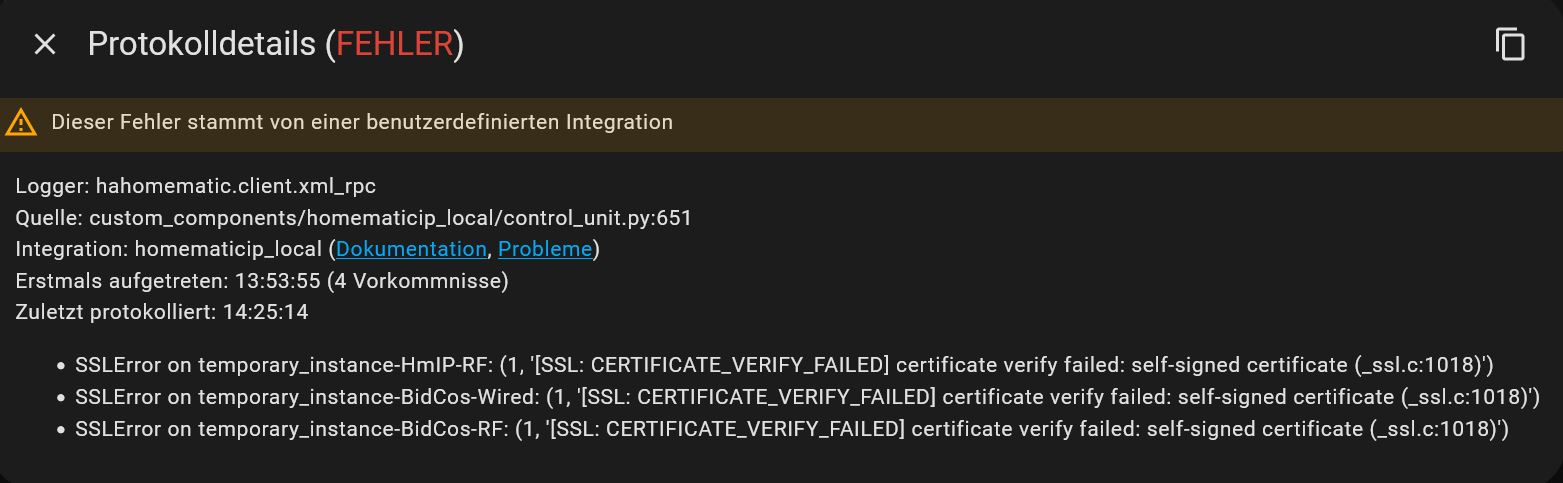

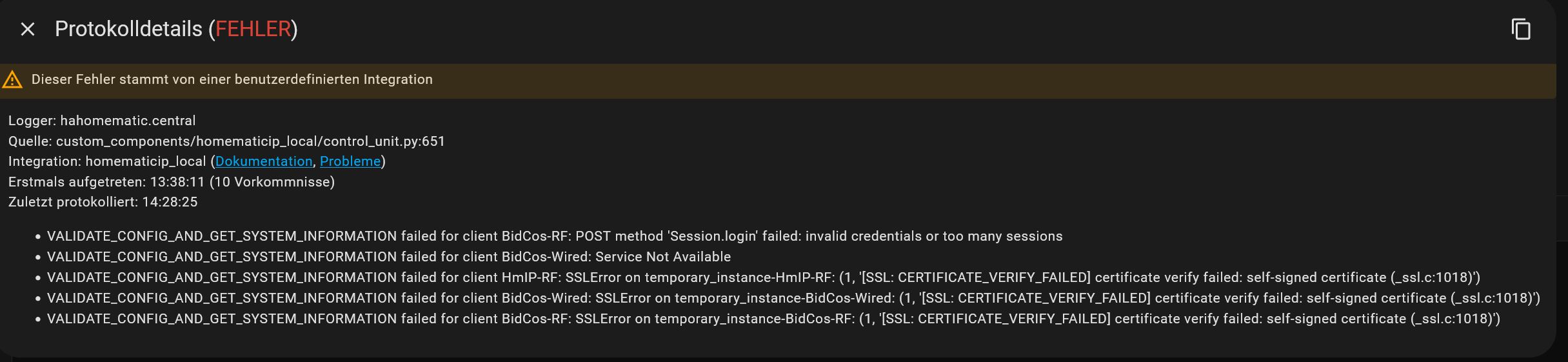

fehlermeldung HM Instanz:

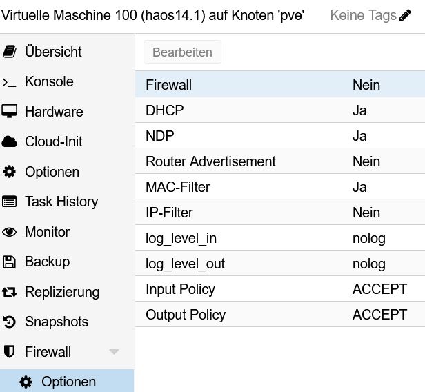

VM Firewall:
CCU3 Ports:

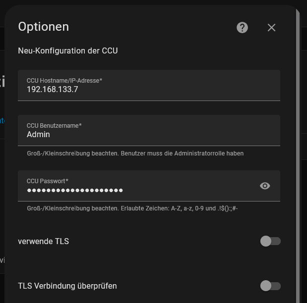

Du solltest bei deiner Homematic Konfiguration mal die TLS optionen deaktivieren:
Danke für den ersten schnellen Tip.
Dabei hab ich auch schon alle Konstellationen durchgespielt. Mit und ohne TLS und auch mal ohne alle Geräte, wie: wired, BidCos etc.
Half nicht.
Der Ansatz von totow macht Sinn.
Ist der Link der CCU HTTP oder HTTPS? Der erste Fehler will einen Check auf die gültige SSL Zertifizierung machen was schief läuft.
Wenn HTTPS-Link dann lasse mal “Verwende TLS = AN” und “TLS Verbidnung überprüfen = AUS”. Wenn du HTTP hast dann beides aus.
Ändert sich der Fehler wenn du an den TLS-Schaltern was änderst?
Hab jetzt den ersten Regler drin gelassen und den 2. nicht.

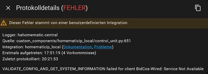

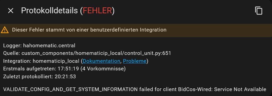

Dann kommt das:
Ich hab dann den BidCos-wired abgewählt. und jetzt Hat es geklappt. Aber nur ohne Wired. Hoffentlich kann ich das nachträglich auswählen. Hab ja fast nur wired Geräte. Hat das schon mal jemand nachträglich gemacht?
Danke schonmal ganz herzlich dafür. Würde trotzdem gern wissen, woran es lag und ob ich die Firwalls im PVE und VM wieder aktivieren kann. :thinking:
