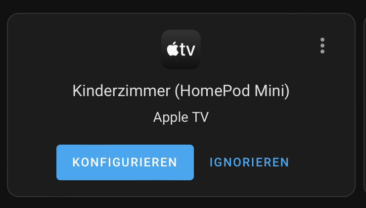

Wie bekomme ich die in HA rein? das einzige was mir angezeigt wird ist das hier:
muss ich diese also konfigurieren? Funltionieren sie danach mit HK noch genauso wie vorher?
Kannst du mir deine Automation dazu mal zeigen? Kann man dann auch einen text eingeben, der in Sprache umgewandelt wird?
Ja, genau so. Konfigurieren musst du die und in Homekit funktionieren sie genau wie vorher. Hier ein Beispiel mit einem Schalter, den du umlegen kannst (oder automatisiert umlegst). Es ist ein input_boolean-Helper:
