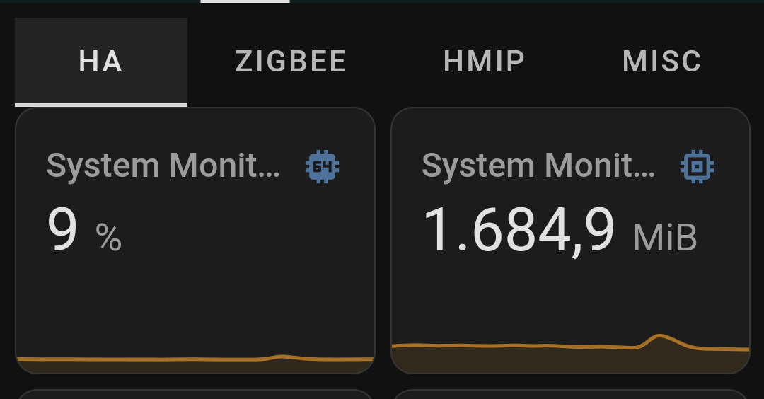

Neben den beiden Addons laufen 18 weitere Addons auf meinem Pi4 mit 4 GB und der hat vom RAM her stellenweise bis zu 1,8 GB Restspeicher frei und läuft dennoch rund.
