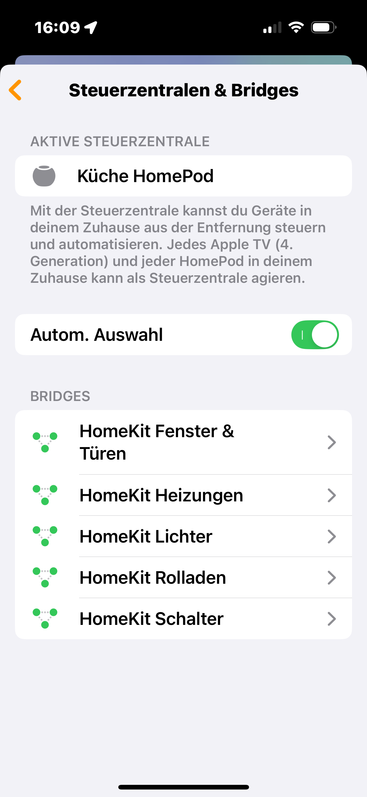

  • Du kannst mehrere HomeKit Bridges in HA anlegen und in Homekit anlernen.
    Ich habe für Lichter, Rollos, Heizung, Schalter und Fenster je eine eigene Bridge angelegt und immer inclusive beim Inklusionsmodus gewählt und dann die gewünschten Geräte markiert. Sollte es mal klemmen, kannst Du so selektiv eine Bridge löschen und wieder anlegen ohne alles neu machen zu müssen.

In dem Zusammenhang eine Anschlussfrage, wenn erlaubt:
So wie es sich für mich darstellt gibt es eine Mengenbegrenzung pro Bridge.
Wie macht ihr das - ohne die jew. Sensoren zu zählen - um sicherzustellen, dass alle Sensoren auch wirklich in Richtung Home bereitgestellt werden?
Laut HomeKit Bridge - Home Assistant Doku sind es max. 150 Geräte pro Bridge
Das haben meine Tests auch in etwa ermittelt.
Die Frage ist wie findet man raus wieviele Entitäten werden pro Bridge bereitgestellt bzw. wie verhindert man, dass bei der Zuweisung welche verloren gehen :wink:
In der Home App: Einstellungen>Steuerzentralen&Bridges und die Bridge auswählen.
Dank Dir, aber da sehe ich nur wieviele Entitäten in Home durch die Bridge bereitgestellt werden. In HA findet jedoch die Zuodnung statt und genau da fehlt mir der Hinweis wieviele und vor allem welche Entitäten ich via Connector versuche bereitzustellen.
In der Yaml lege ich ja meist keine Einzelentitäten sondern Gruppen fest. Diese Entitäten werden dann an eine Bridge übergeben und genau dieses Gap würde ich gerne analaysieren.
