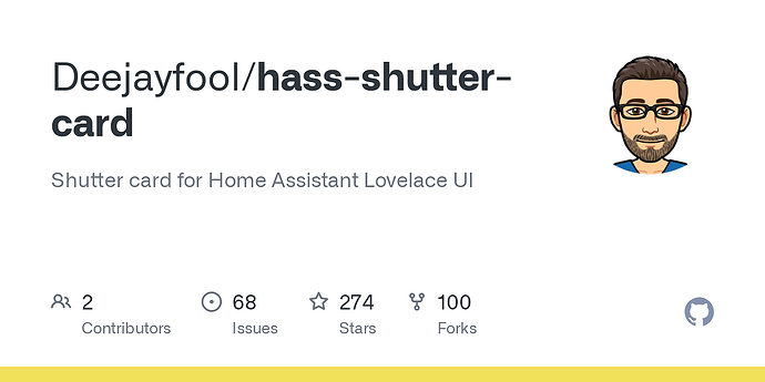

das can_tilt muss da in die Konfiguration der Karte und nicht in deine configuration.yaml
@metallmanu
can_tilt ist in der Karte,

Mit den Buttons in der ShutterCard fährt der Raffstore ganz nach oben oder unten, außer er wird manuell gestoppt.
Mit den Tilt Buttons erwarte ich mir, dass ich den Lamellenwinkel am Raffstore einstellen kann.
