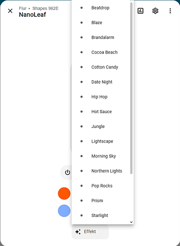

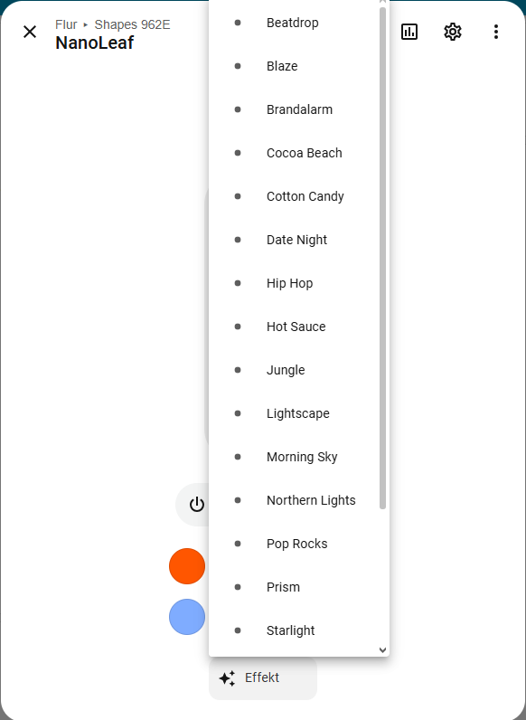

ich möchte eine Aktion mit Nanoleaf Shape durchführen. Integration und Erkennen hat fehlerfrei funktioniert. Die Aktionen Ein- und Ausschalten gehen auch. Ich kann die Lampen auch direkt bedienen.
Alle Schalter sind nutzbar.
Auch die Effekte können aus gewählt werden.

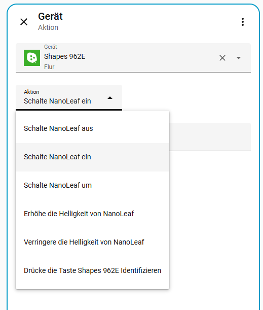

Leider nicht!
Ich bekomme nur folgende Auswahl:

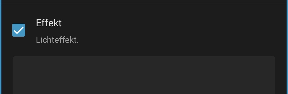

Versuche ich YAML
und speichere, dann bekomme ich folgende Fehlermeldung:

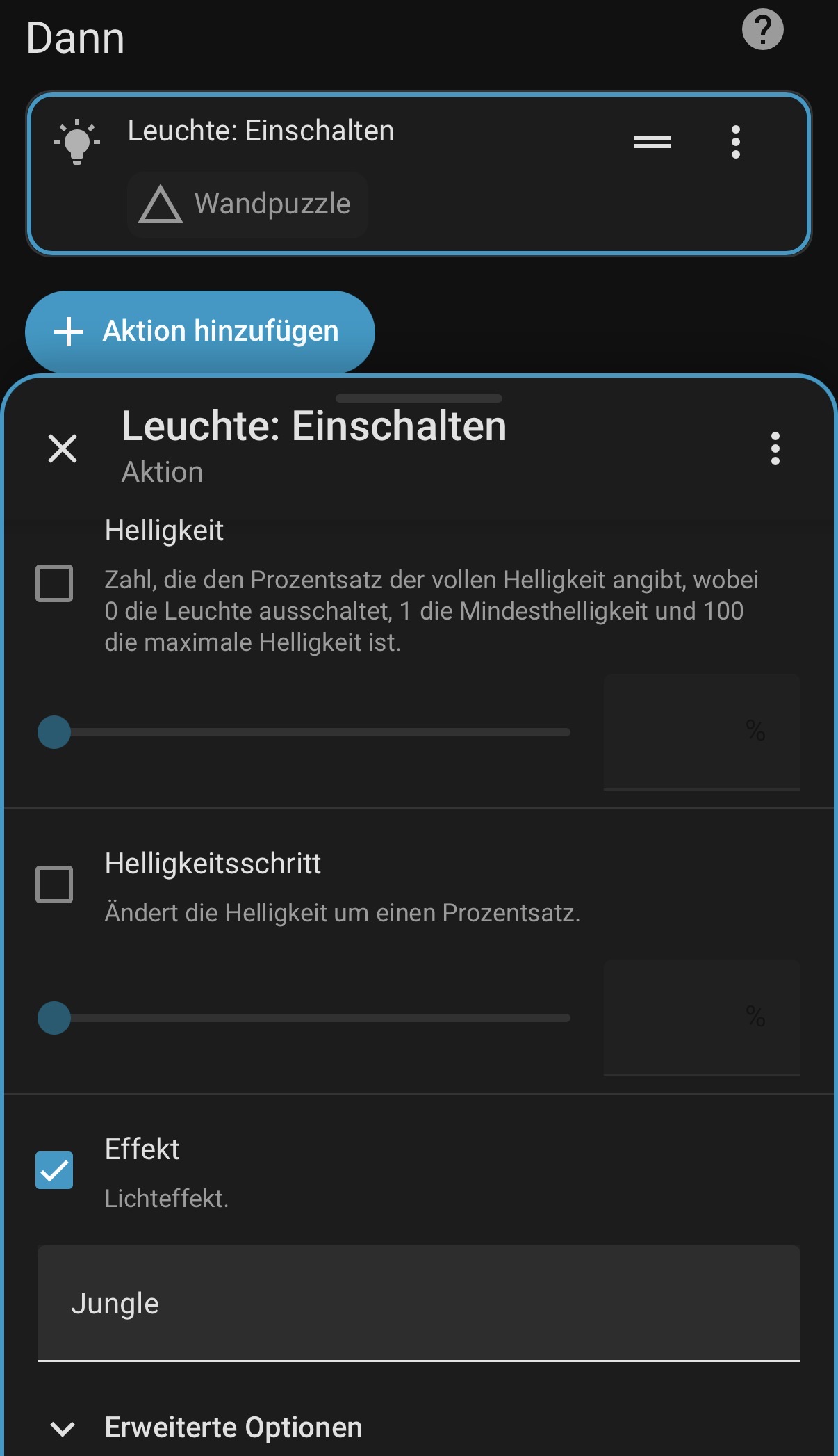

Gerne noch einmal.
Als Aktion wählst Du Leuchte Einschalten und dann die zugehörige Entität.
  - action: light.turn_on
    metadata: {}
      effect: Jungle
      entity_id: light.wandpuzzle
Es tut jetzt!
Der entscheidende Hinweis war das Bild. Bisher haben in der installierten Version von HA die angebotenen Aktionen ausgereicht. Ich habe daher erwartet, dass es eine weitere Auswahlzeile wie für die Helligkeit gibt.

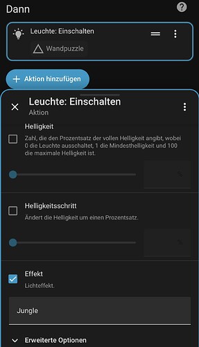

Mein Automationseditor sieht auch ein wenig anders aus:
