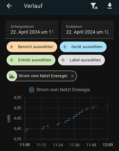

Dass Problem dabei war immer , dass die Werte der Sensoren auf die dass Energy Dashbaord gesetzt hat zwischendurch weniger wurden .Dass trifft bei mir nicht zu , uch habe entweder eine Steigung oder der Sensor bleibt gleich .
Beispiel : Heute zwischen 11 und 12 Uhr :

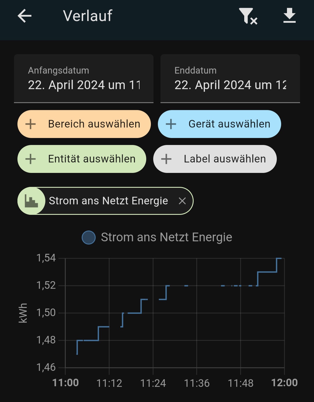

Home Assist hat aber kein problem damit dass die Werte teilweise nicht steigen oder nicht verfügbar sind , sieht mann sehr gut am vergleich zwischen dem strom vom netzt sensor(negativ ) und dem strom ans Netzt sensor (positiv )
Ich sehe zwischen den beiden Sensoren wirklich keinen relevanten Unterscheid, weshalb ich mir die Werte nicht wirklich erklären kann .
Habt ihr eventuell noch irgendwelche Tipps?
