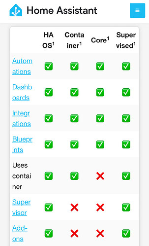

Egal welche Videos ich nun als Grundlage für Home Assistent anschauen, es heißt immer erst “installiert dir mal Addon xy”. Der Punkt Add-On ist bei mir aber gar nicht sichtbar.
Liegt dies an einer zu neuen Version und die Videos zeigen alle eine alte Vorgehensweise, oder sind Addons per Unraid vielleicht gar nicht nutzbar? Aber dann wäre Home Assistent auf Unraid ja prinzipell quatsch, oder?
Als Docker Installation keine Addons!!
Der Link dazu offizielle Homepage :
