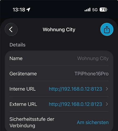

Habe jetzt die lokale IP auch als externe URL angegeben und jetzt geht es. Aber bei meiner Frau geht es auch so - und vorher bei mir ja auch :wink:

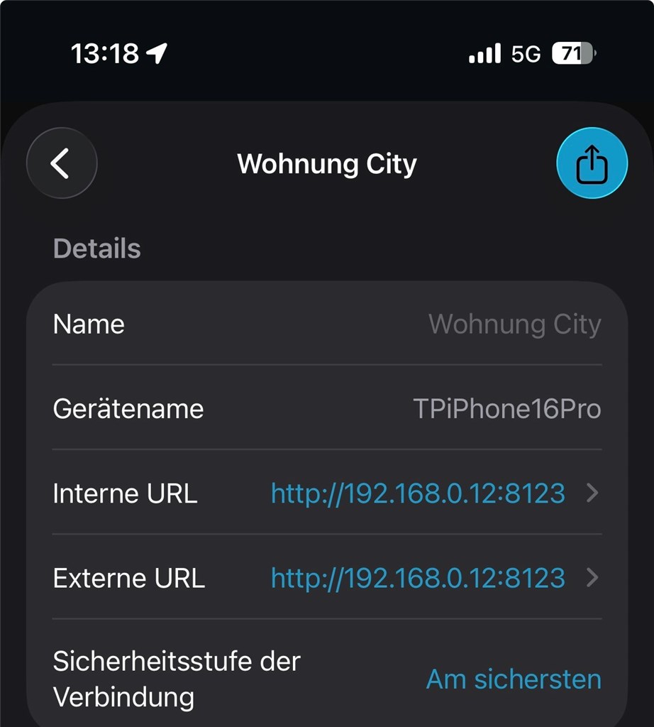

Einstellungen => Companion-App => Ganz oben auf Home mit dem Namen drunter anklicken => Sicherheitsstufe der Verbindung => Weniger sicher
Und schon geht mein VPN wieder. :grinning_face:
Mein Problem war, dass wenn man auf Sicherheitsstufe der Verbindung klickt, dass man für die Auswahl runter scrollen muss.
Ich hatte nur den Text gesehen und dann der Speichern-Button.
Die Auswahl “Am sichersten” bzw. “Weniger sicher” ist weiter unten.
Da muss man nur runter scrollen. :see_no_evil_monkey:

Also bei mir gibt es mit Wireguard VPN und der Einstellung “Am sichersten” überhaupt keine Probleme, wenn ich die interne IP auch als externe IP eingebe. So wurde es ja weiter oben auch schon mehrfach geschrieben.
Ich habe mir aber auf dem iPhone und dem iPad zwei Kurzbefehle eingerichtet, die die VPN-Verbindung nur dann herstellen, wenn ich die HA App öffne. Ich möchte da keine dauerhafte VPN-Verbindung.

Die HomeAssistant App auf dem iPhone öffnen.
Da im Menü auf Einstellungen klicken.
Hier erscheint dann Companion-App.
Und hier dann oben auf Home klicken.
Da kann man dann die Sicherheitsstufe einstellen.
