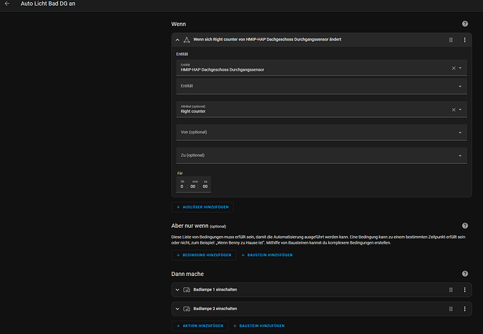

Hallo und Dank für deine Anregung,
Tatsächlich zählt der Zähler hoch und da fortlaufend.
Er zählt in Richtung raus hoch und in die andere Richtung, also rein, auch hoch.
Das sind dann 2 Entitäten, die ich wohl auf den sich erhöhenden Wert prüfen muss.
Muss ich mal schauen, wie ich das löse. Ist aber ein guter Ansatz.
Lieben Dank
Sven
