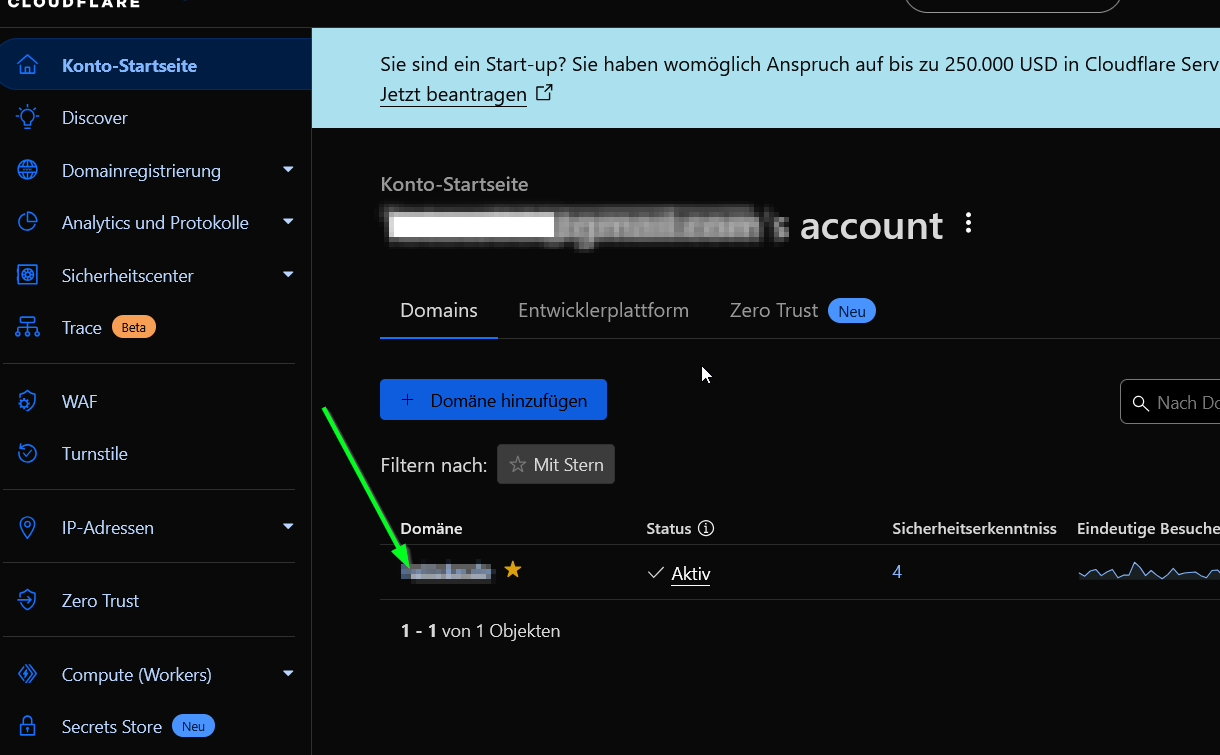

Bei Cloudflare anmelden: https://dash.cloudflare.com/
Auf deine Domain Klicken (Klick für Bild)
Bisschen runter scrollen da findest du rechts deine Account ID und da unter den Link für die API Ihr API-Token erhalten.
Da gehst du dann auf Token erstellen → unten bei Benutzerdefiniertes Token erstellen auf Erste Schritte.
Dann Bist du bei der Oberfläche aus der Anleitung.
