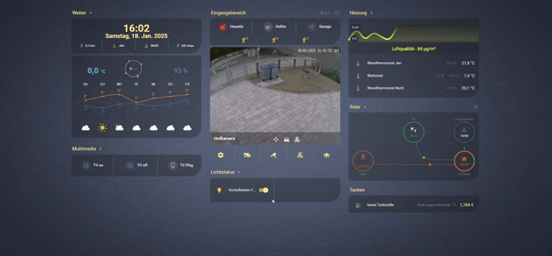

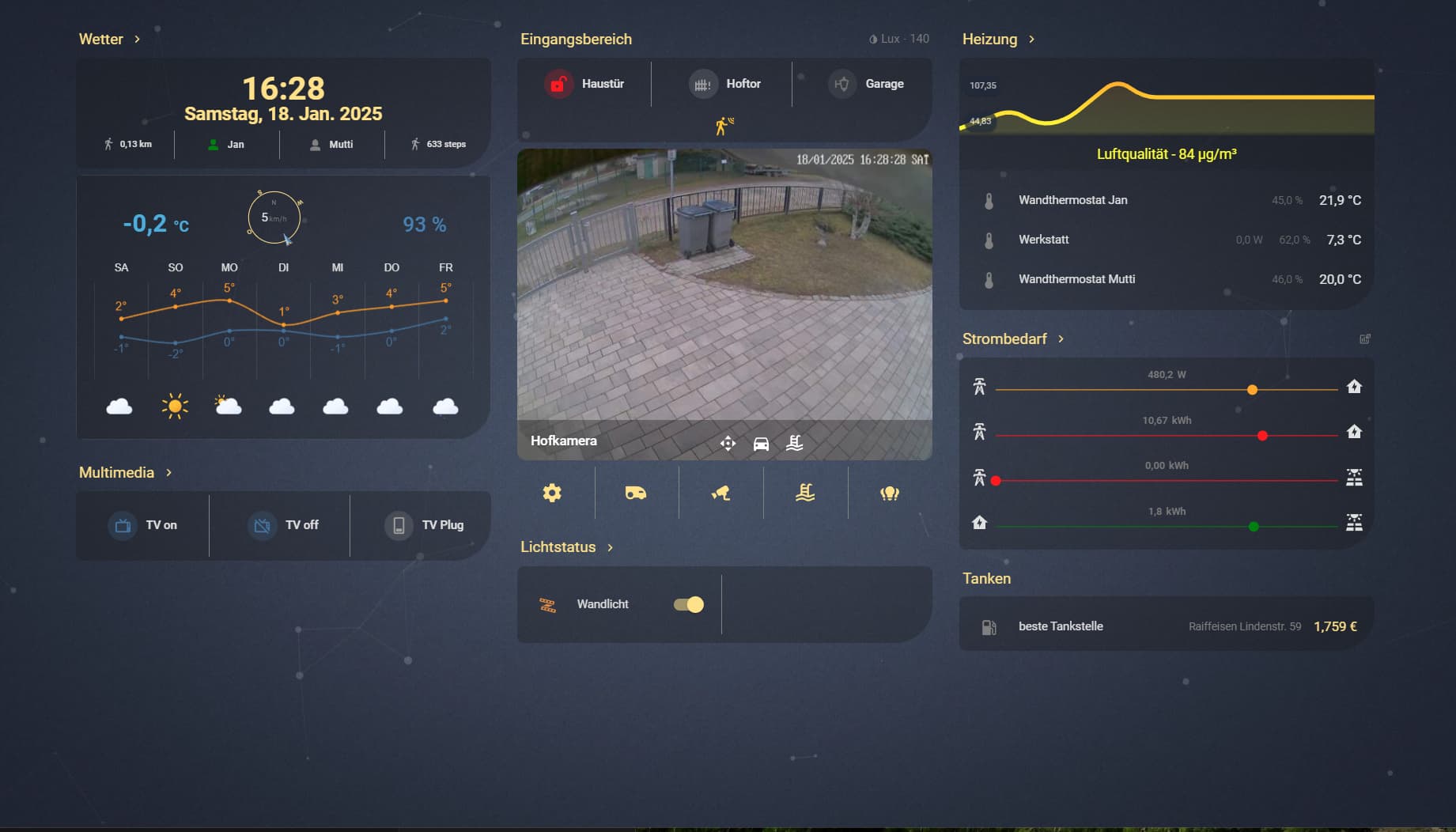

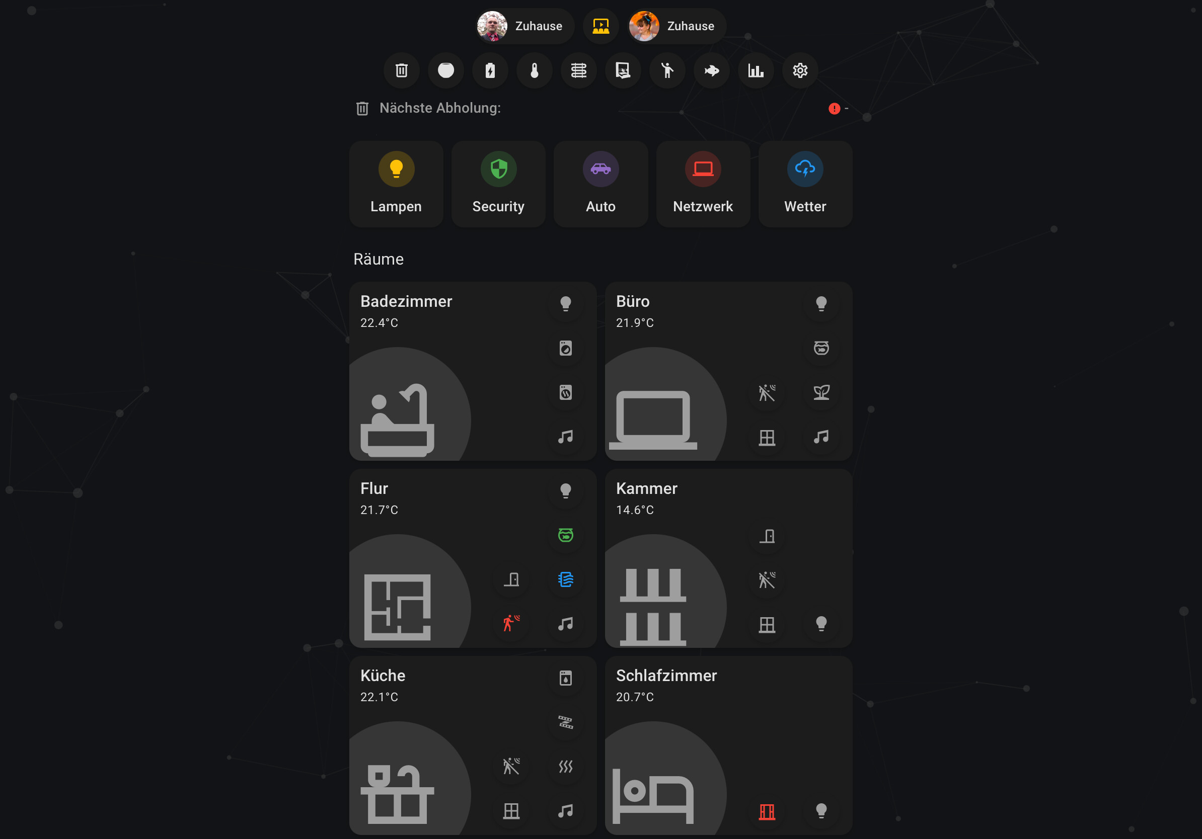

Hi, ich möchte eine Möglichkeit aufzeigen, wie ihr eure Dashboards im Hintergrund animieren könnt. Ihr werdet alle die Login-Seite von Home Assistant kennen und ich finde den Hintergrund dort eigentlich sehr ansprechend. Daher habe ich einen Weg gesucht, wie ich das bei mir auf dem Dashboard umsetzen kann. Nach einigem hin- und her, habe ich eine Lösung gefunden. Mit dieser Methode kann man auf jedem beliebigen Dashboard den Hintergrund hinzufügen.
großes Foto, kann es leider nicht anders hier hochladen
Aufzeichnung 2025-01-18 160335 (3)

Viel Spaß beim nachbasteln. Wie gefällt euch der Hintergrund, würde mich über ein Feedback sehr freuen. :slight_smile:
Funktioniert super und sieht echt cool aus.

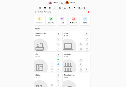

Muss nur mal mit dem hellen Design rumspielen. ist mir persönlich noch zu dunkel, da die Karten dadurch zu sehr in den Vordergrund stechen und wie aufgesetzt aussehen.
Aber das dunkle Design ist mega. :clap:
Super, freut mich wenn es auch anderen gefällt. :slight_smile:
Mit der Transparenz habe ich leider auch keine andere Lösung gefunden.
Die opacity:0.2; kannst du ganz unten im Card Mod einstellen.
Vielleicht wäre noch eine Lösung die Striche und Kreise dunkler zu machen, dann sind sie kräftiger sichtbar.
Die Kreise und Striche passen schon.
Mir gehts um die Kacheln.
Die Kacheln stechen mir zu hervor.
Hier sind sie dezenter mit dem Schatten zu sehen. :sweat_smile:

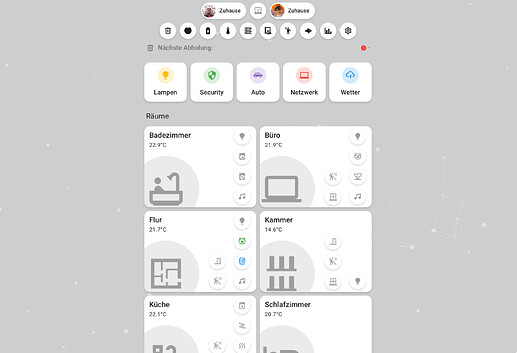

Ein weißer BG mit grauen Animationen würde bei mir besser passen.
Denke aber dass es dann beim dunklen Design nicht passen würde.
Muss mal testen. :crazy_face:

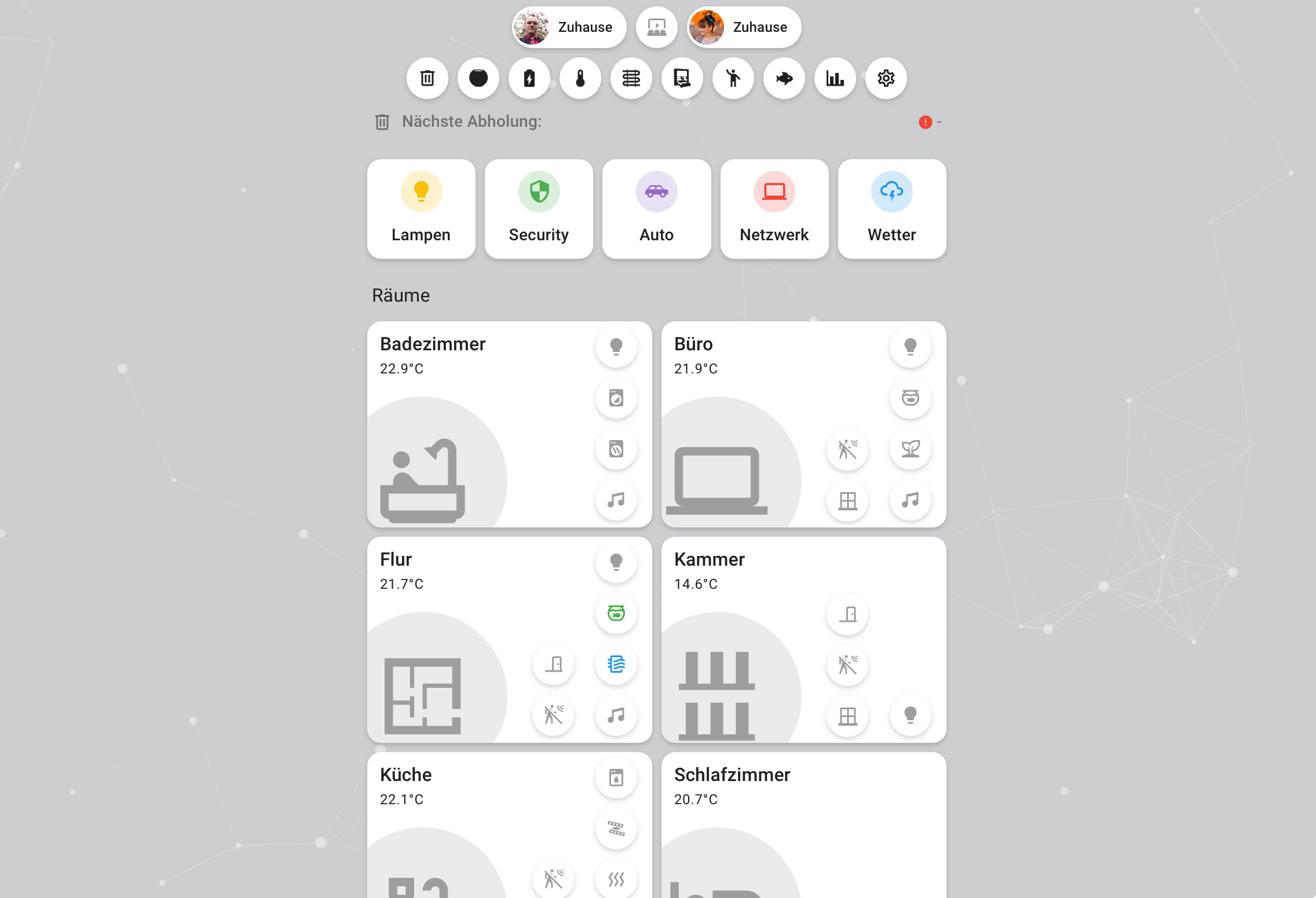

Hier passt es sehr gut.
Aber Top Arbeit. Find es echt schick. Grad auf dem Widescreen Bildschirm kommt das echt gut. :+1:t3:
Stimmt, mein Wandtablet wirkt jetzt auch gleich nicht mehr so langweilig. :slight_smile:
Ja auf kompletten weißen Hintergrund ist das natürlich so eine Sache. Kannst ja mit den Farben etwas spielen, aber denke selbst mit weißem Hintergrund und opacity:0.2 wird bestimmt wieder etwas gräuliches herauskommen. Auf schwarz sieht es wirklich Klasse aus. :ok_hand:
