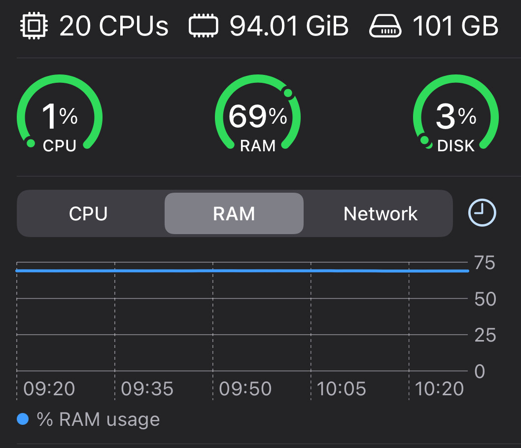

Bei mir liegt die RAM Auslastung im Durchschnitt bei 70%.
