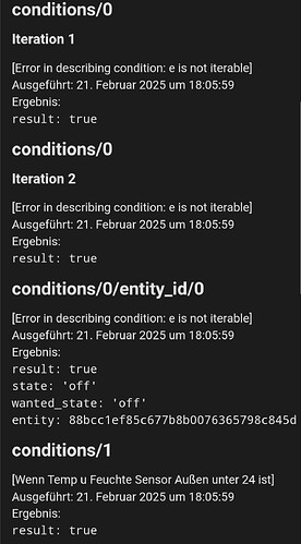

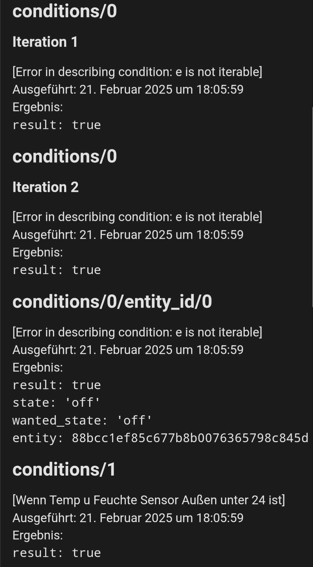

mich würde da mal das Trace interessieren vom Fenster öffnen. Warum machst du das über Gerät? Ist doch viel einfacher über die Entität auf State zu triggern.

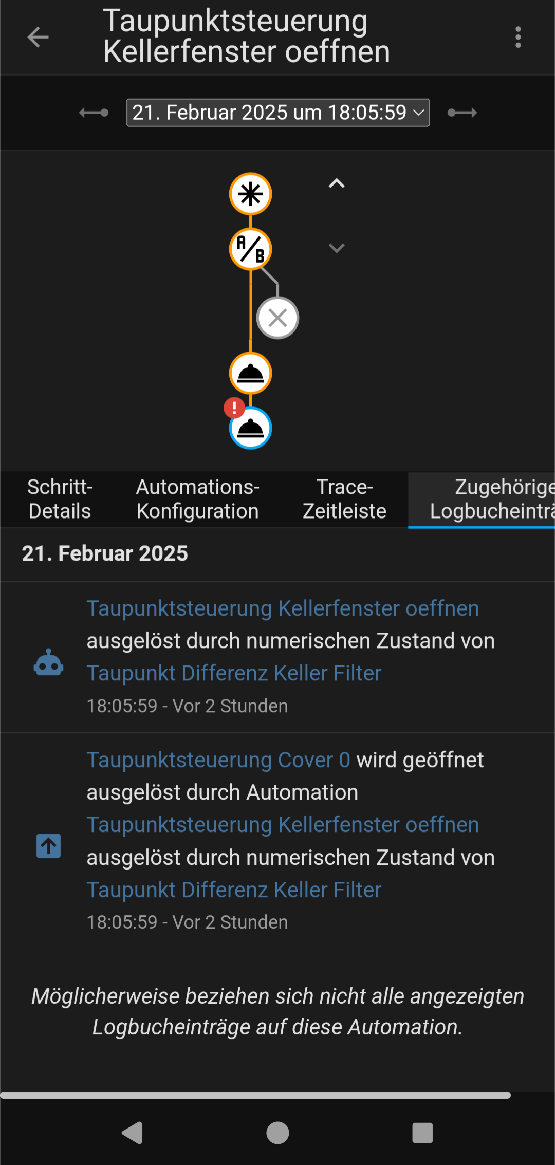

Hallo und Danke für die Rückmeldung,
Bilder dazu hänge ich mal an.
Die Fehlermeldung kommt zustande weil ich auf dem Handy ein alternatives Betriebssystem nutze und dadurch die meisten Benachrichtigungen verpasse.

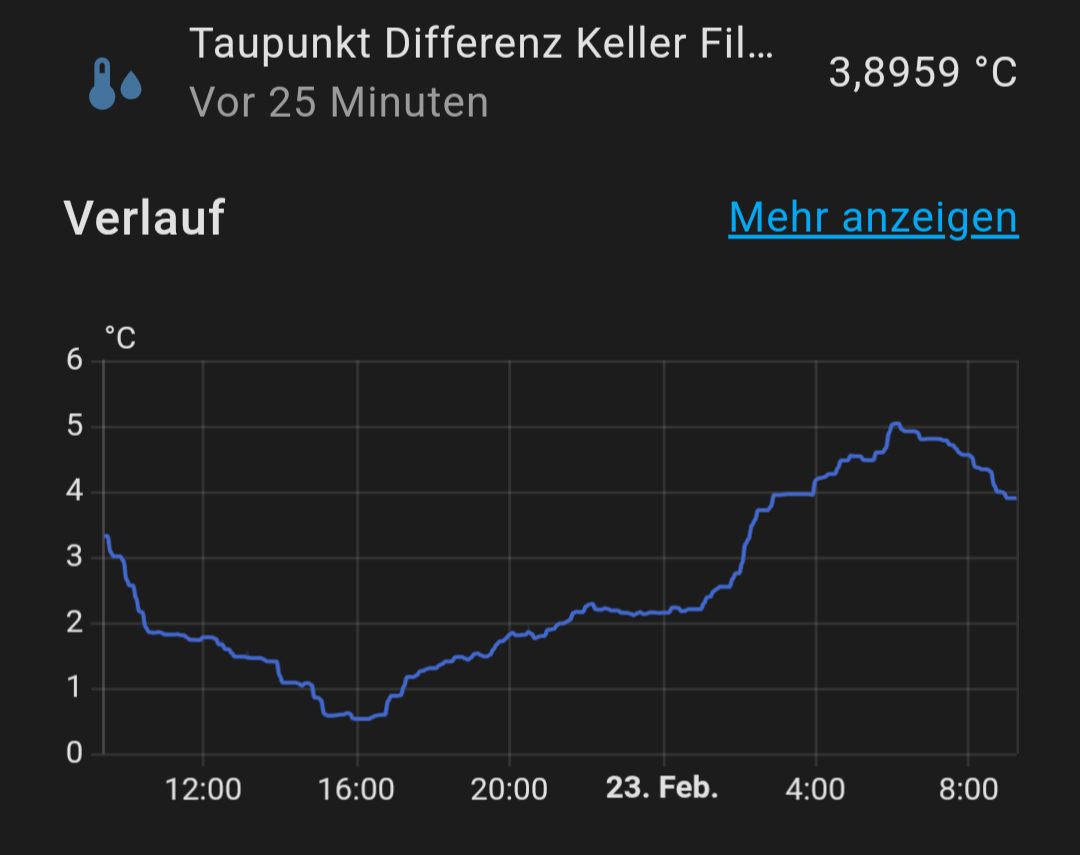

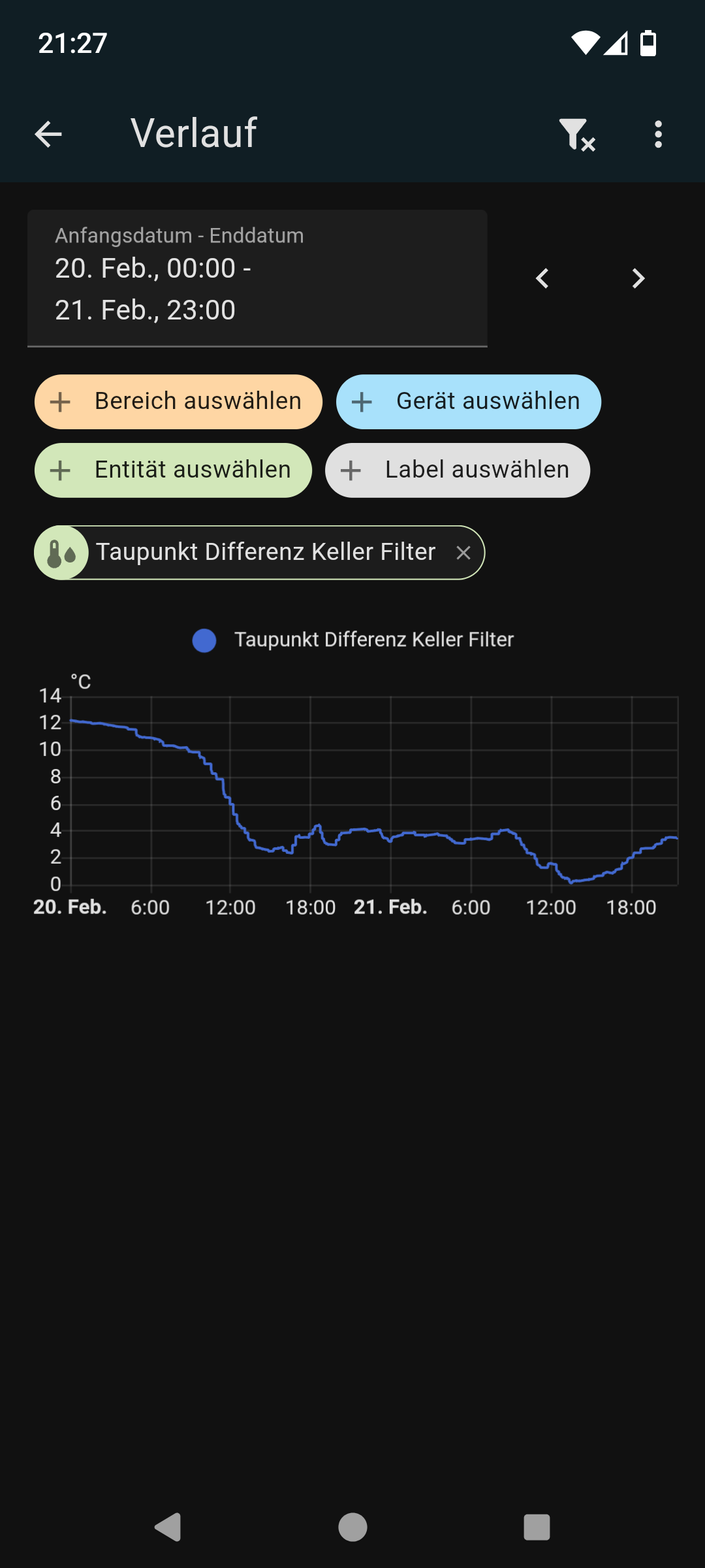

Tatsächlich wurde die Automation heute getriggert.
Allerdings erkennt man hier im Verlauf, dass der trigger schon längst hätte auslösen müssen.
Warum ist das so?
Also warum wird erst getriggert wenn der eingestellte Wert (2) erneut unterschritten wird?
Grüße

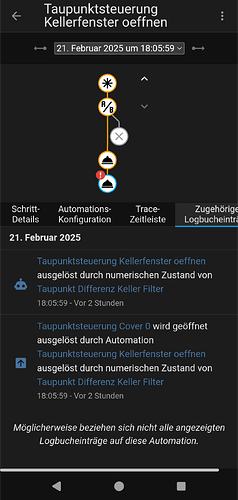

Also dein Trace sagt, das HA genau das gemacht was gefordert war. Warum der Fenstermotor nicht geschlossen hat ist nun die Frage. Wie gut ist denn die Verbindung in den Keller?

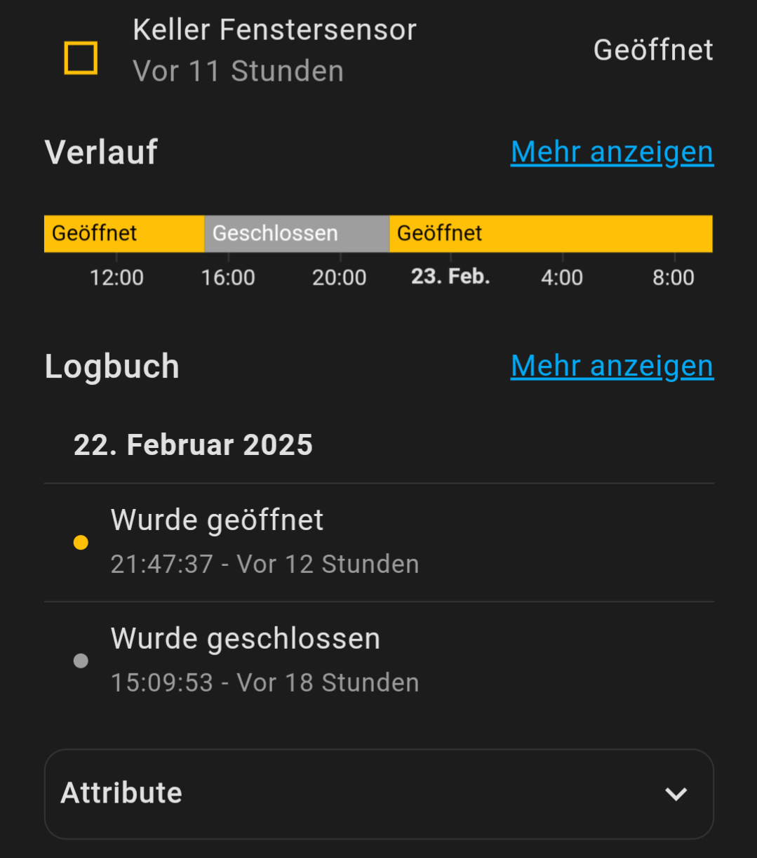

Verbindung ist stabil, nutze viele ZigBee Repeater.
Ich glaube, dass das eben nicht der Fall ist.
Dann hätte das Fenster die ganze Zeit offen sein müssen. Es wird erst getriggert wenn der Grenzwert vom Taupunkt (hier im Beispiel die 2) unterschritten und dann erneut überschritten wird.

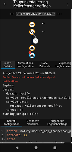

Was steht denn bei den Schritt-Details im Trace. Am besten die Aktion anklicken die das Fenster öffnen soll.
Erst mal Danke für Deine Mühe!
Hier steht in der Tat was von Error…
Das betrifft den Status (offen, geschlossen) des Fensters.
Das ist Teil einer “Und Bedingung”.
Soll ich diese Bedingung mal testweise deaktivieren?
Grüße
Grüße
Also laut deinem vorherigen Trace schaltet es ja durch bis zur gewünschten Aktion also das Fenster soll geöffnet werden. was steht bei der Aktion für das Fenster öffnen in den Trace Schritt-Details? Wenn da deine Aktion cover.open_cover ausgelöst wurde, hat dein Stellmotor für das Fenster entweder den Befehl nicht erhalten oder etwas ist im Stellmotor schief gelaufen. Was passiert denn, wenn du in der Automation genau diese Aktion cover.open_cover über die 3 Punkte einfach mal auf Aktion ausführen klickst. So könntest du schonmal testen ob diese Aktion überhaupt funktioniert.
ja, die Automation kann ich manuell auslösen.
Letzte Nacht hat die Automation für das Öffnen auch funktioniert.
Das passt auch stimmig zum Verlauf des Taupunkt.
Ich habe die Bedingung “prüfe Zustand Fenster” jetzt mal entfernt. Scheint zu laufen, keine Ahnung an was das gelegen hat.
