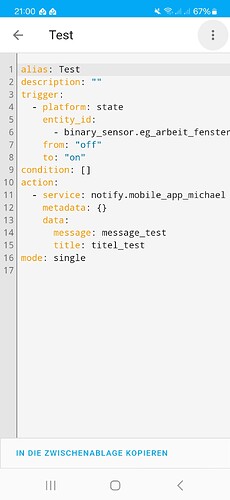

ich bin noch blutiger Anfänger und probiere mich an meine ersten Automationen. Aktuell lasse ich mir eine Benachrichtigung auf mein Handy schalten sobald ein Türsensor von geschlossen zu offen wechselt. Ich würde gerne, dass die Benachrichtigung verschwindet, sobald der Zustand sich ändert bzw. die Automation erneut ausgelöst wird.
Habe die Funktion clear_notification gefunden, weiß aber nicht, wie diese einzubauen ist.
Vielleicht kann mir jemand einen Tipp geben.
Du gibst der eigentlichen Benachrichtigung unter data einen tag mit, z.b.
tag: tuer_auf
service: notify.mobile_app_xxx
  message: "Test Nachricht "
    tag: tuer_auf
In einer anderen Notify clearst du dann
  message: clear_notification
    tag: tuer_auf
Vielen Dank. Mein erster Erfolg im Thema Automatisierung.
