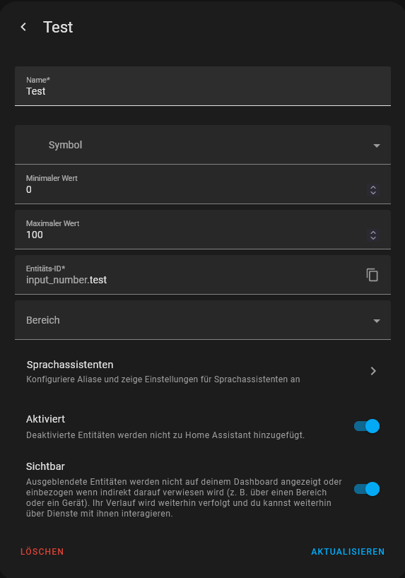

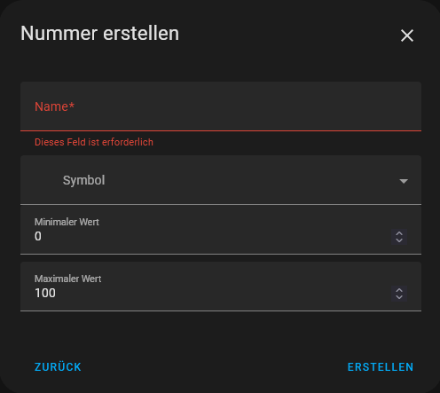

Hallo Community,

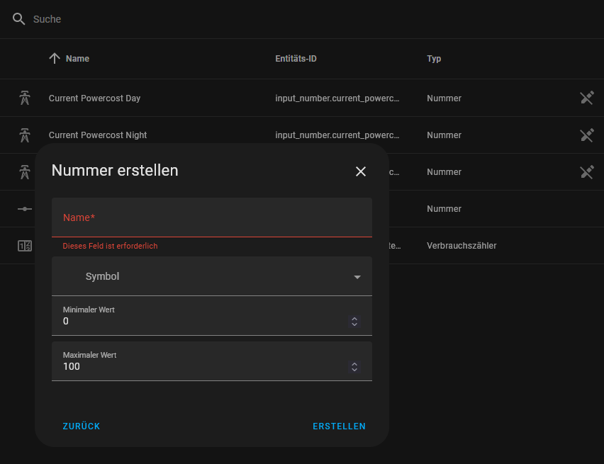

ich versuche über das UI einen neuen Helfer anzulegen.
Leider kann ich ich nicht wie in Simons Videos den Typ wählen, es werden immer Silder.
Ich habe einen alten Eintrag dazu gefunden (input_number: does not show selector between box and slider · Issue #5540 · home-assistant/frontend · GitHub ).
Hier wird das hinzufügen von Helfern über die Automatisierungen beschrieben, was aber in der aktuellen HA Version nicht mehr zu gehen scheint.
Ich habe alle großen Browser getestet ohne erfolg.
Nur über YAML (input_number: !include input_number.yaml in configuration.yaml) kann ich Box’ed input_number erstellen.
Hat einer von euch eine Lösung über das UI.

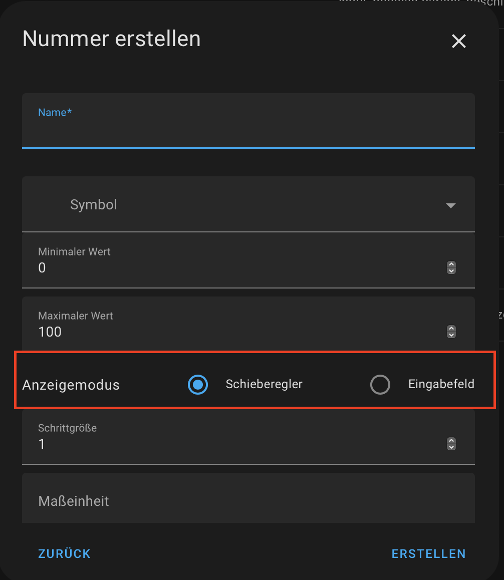

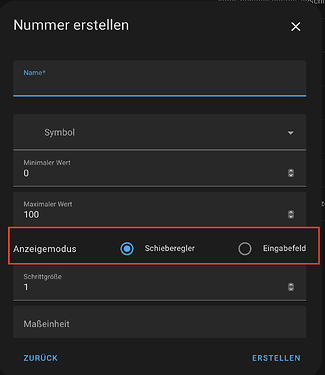

Dir fehlt der hier Rot eingerahmte Bereich.
Ist erstmal nicht Normal, dass es bei Dir der Fall ist.
Schon mal der Browser Cache gelöscht und die Seite neu geladen?

Scroll mal nach unten. Schrittgröße und Maßeinheit sind ja auch nicht sichtbar
TNe-THa
28. Februar 2024 um 21:39
15

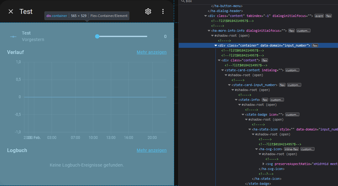

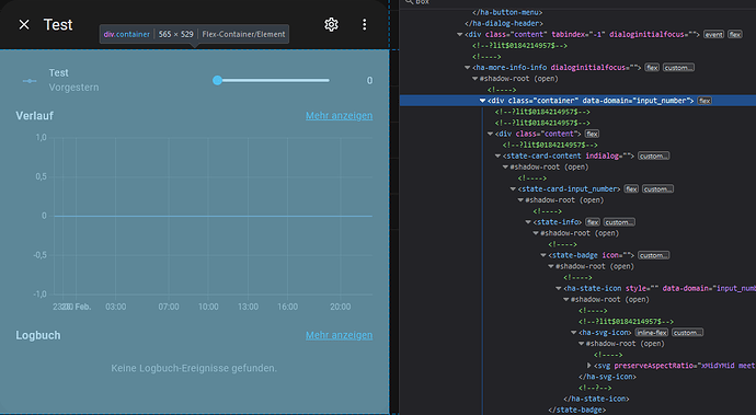

Ich kann nicht scrollen
Ich kann auch nicht im HTML Code versteckte / ausgeblendete Elemente sehen.

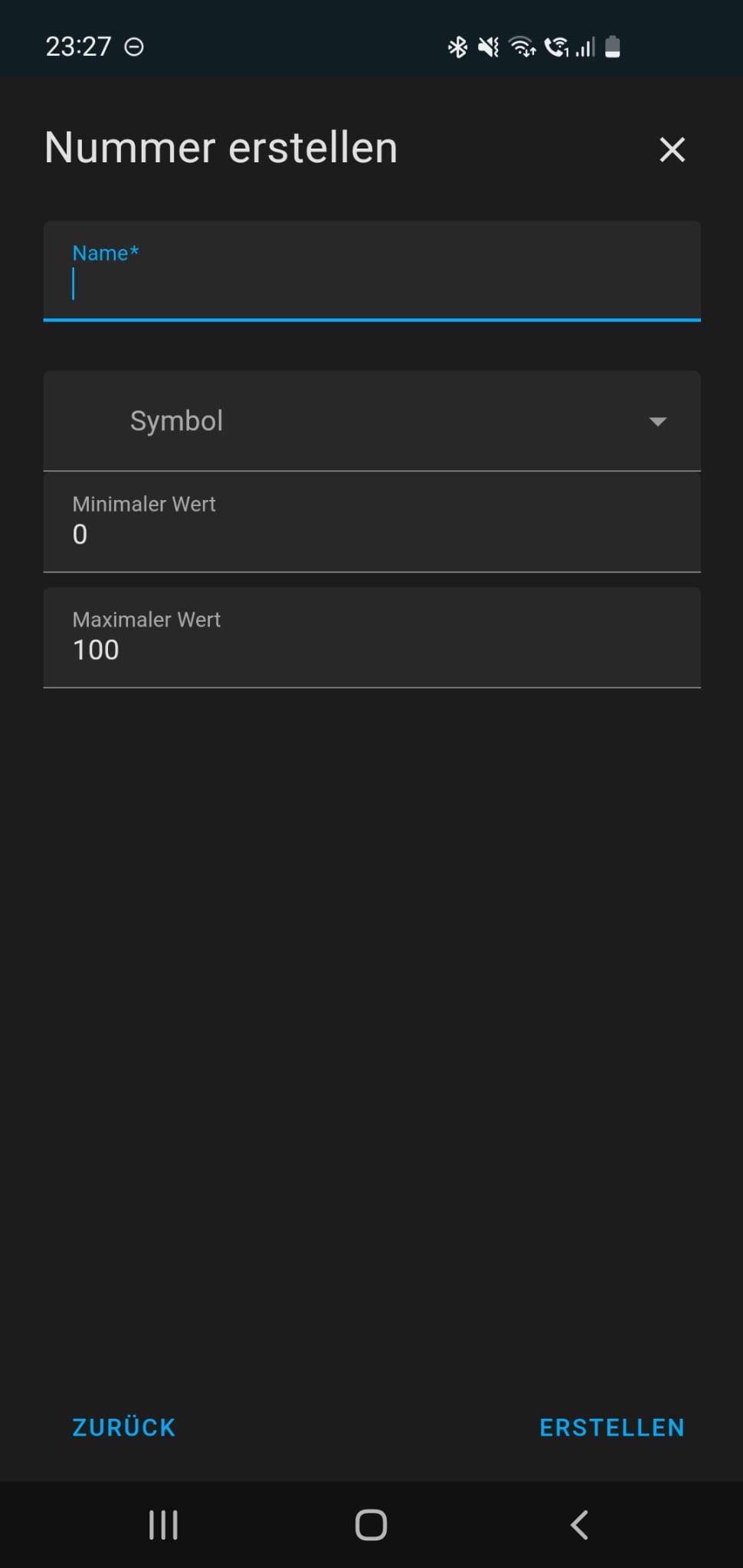

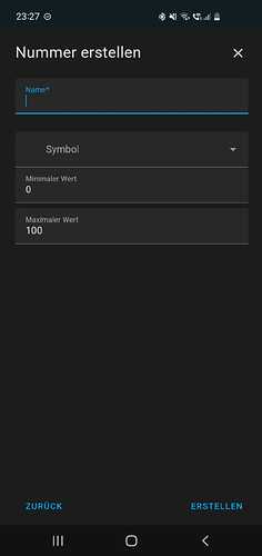

Wie schaut es in der Handy App aus?
