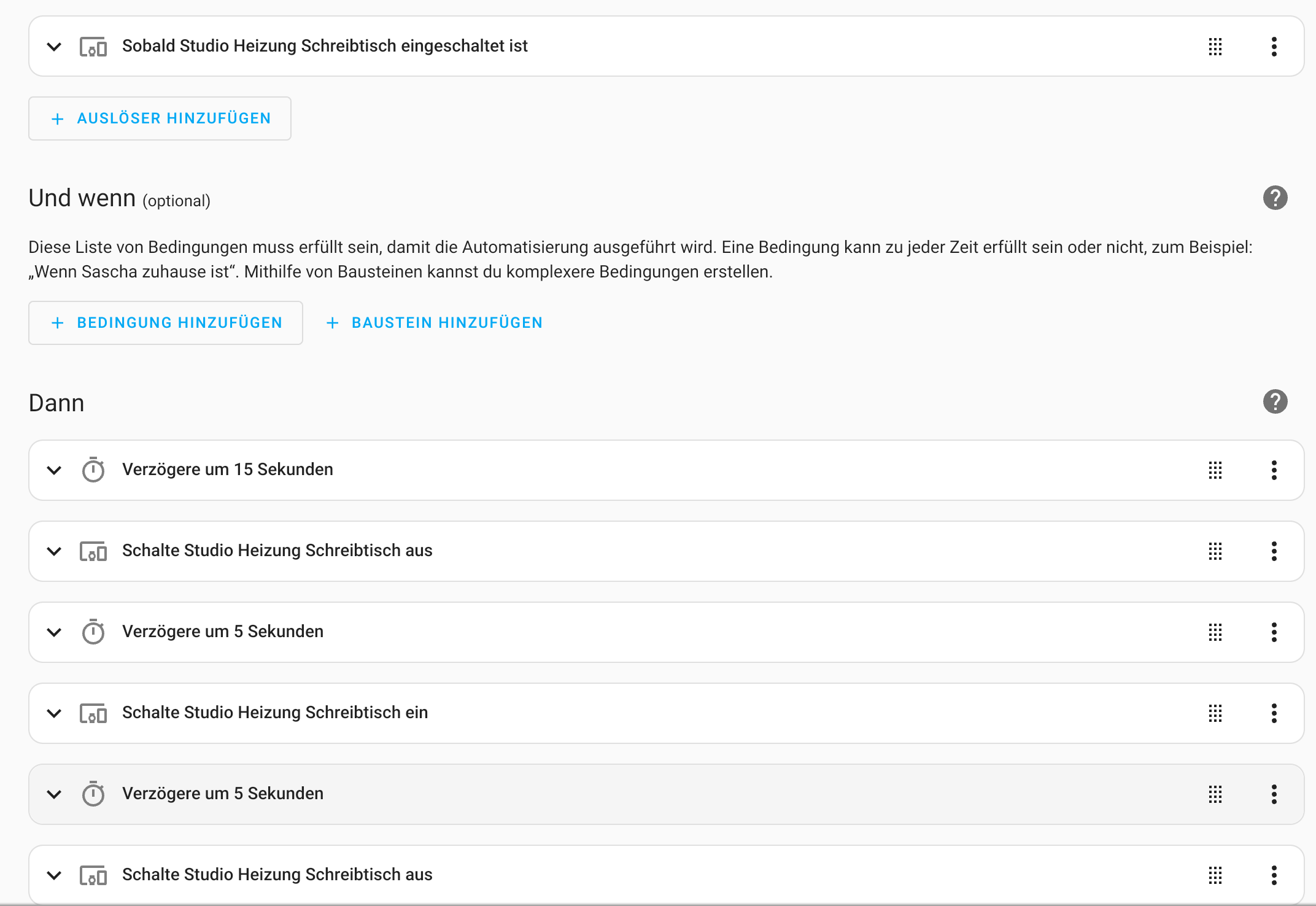

Wenn ich meine Smarte Steckdose Ein-Schalte, soll die Heizung 45 Minuten laufen, 5 Minuten pausieren und wieder starten.
Idealerweise maximal 2-3x aus Angst ich vergesse die aus zu schalten und sie läuft Tage hindurch.
Dies habe ich auch schon geschafft.
Zum testen arbeite ich hier mit Sekunden
Was ich allerdings nicht geschafft habe!
Sie soll aus bleiben, wenn ich auf der Fernbedienung auf Aus drücke. Praktisch die Automation unterbrechen und auf Aus schalten.

Die Heizung soll nach ca. 45 Minuten einmal für ein paar Minuten aus gehen und automatisch wieder starten. Das ganze ca 3x. Sollte ich dann noch frieren, kann ich es ja wieder an machen. Ich laufe so nicht Gefahr, dass die Heizung Stunden oder Tage durchläuft.
Die Idee funktioniert leider bei mir nicht. Der Raum ist zu groß. Hier sind es im Winter 15°C und die Heizung würde laufen ohne Ende um Temperatur x zu erreichen. Zudem wollte ich, dass meine Heizung automatisch einmal für ein paar Minuten pausiert um Verfärbungen zu vermeiden.

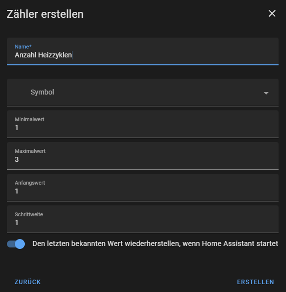

Wenn das Einschalten der Heizung in HA in einer Automation genutzt werden könnte, könntest du einen Helfer nutzen.
  • Bei Einschalten der Heizung den Helfer auf 1 setzen
  • Bei jedem pausieren wird dieser Zähler um 1 erhöht
  • Sobald der Zähler auf 3 steht, findet kein erneutes Einschalten der Heizung statt
Gruß, Lars
