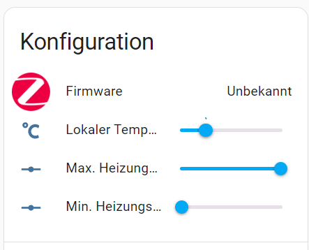

PS: Hier noch ein Bild dazu falls nötig
Thermostat Offset
Schmeiß BT Raus und Du hast keinen Streß. Und vor allem werden Deine Thermostat nicht gestresst und können eigenständig ohne das einer immer dazwischen Funkt und es besser weiss, ihrer Arbeit nachgehen.

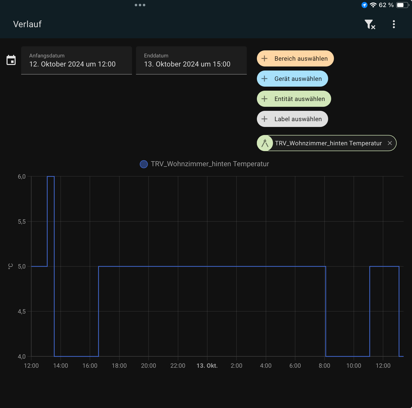

Ich selber nutze auch AHC und bei mir klappt es bislang gut. Externe Sensoren habe ich auch eingebunden. Über die Calibration Entity des TRV gleich AHC die Temeperatur des TRV gut an den externen Sensor an. Hier ein Verlauf der Entity - da kannst du gut sehen, wie der Angleich Regelmäßig passiert:
Aber wie geschriebene, ersteinmal würde ich es ohne AHC versuchen.
