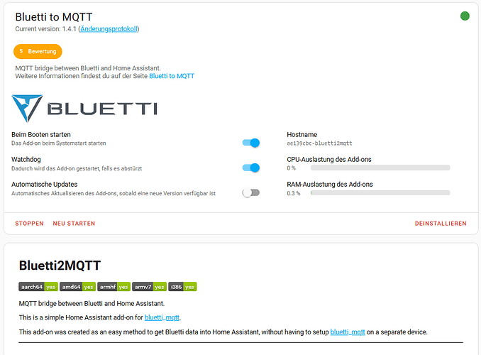

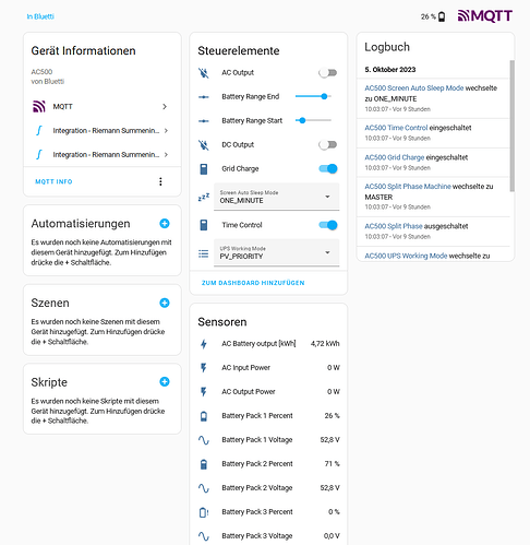

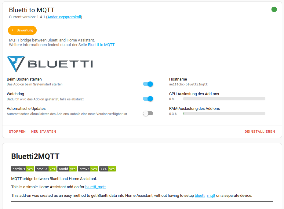

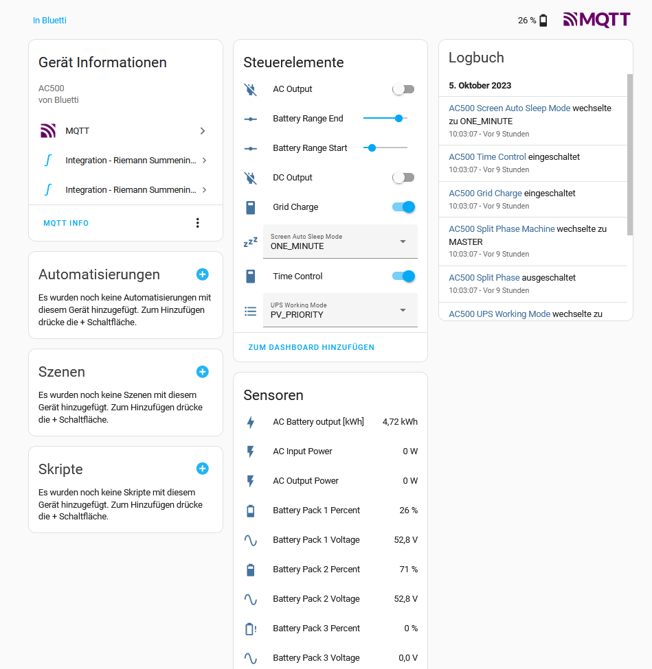

Hallo, ich habe meine AC500 in HA eingebunden. Da Bluetti kein Webinterface anbietet besteht die einige Integrationsmöglichkeit darin die Bluetoothschnittstelle auszulesen.
