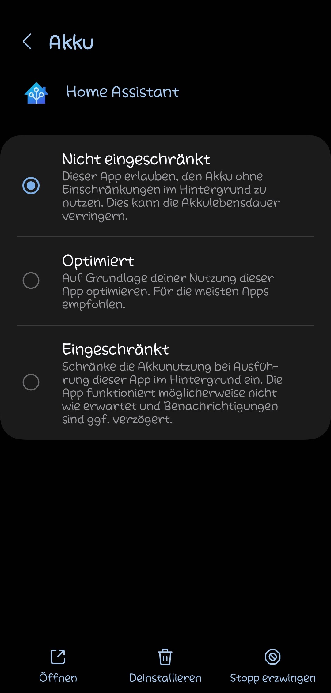

Hast du die Akkuoptimierung für die Companion-App deaktiviert?
Ja, das habe ich getan, funktioniert aber trotzdem nicht.
Die Aktualisierung klappt auch nicht, wenn das Handy am Netzteil ist.

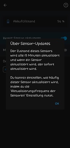

kannst du also auf “immer schnell” stellen (jede Minute)
Danke Maxe, wo kann ich das einstellen ?
You can change the frequency of sensor updates by navigating to Settings > Companion App > Sensor Update Frequency.
Danke Maxe,
ich habe die Sensor-udate-Frequenz nun auf eine Minute gestellt, aber die Aktualisierung erfolgt nach wie vor nur nach einem neuen Start der Companion app, weiß der Teufel warum.
Wie schon mehrere Male erwähnt, bei meinem alten Handy funktionierte das alles tadellos.
Ich glaube, ich gebe das Projekt mit der Netzteilabschaltung auf, es muß wohl irgendwie am Handy liegen.

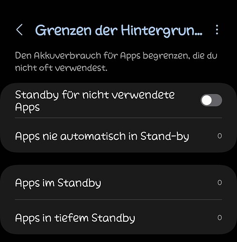

Hast du denn sonst irgendwelche Akku-Optimierungen im Smartphone am laufen?
Samsung hat ja nicht gerade wenige Ecken, da was einzustellen, z.B.
Danke… (Mist ist wollte doch aufhören) :+1:
Jetzt sehe ich mein Handy Akku im Dashboard.
