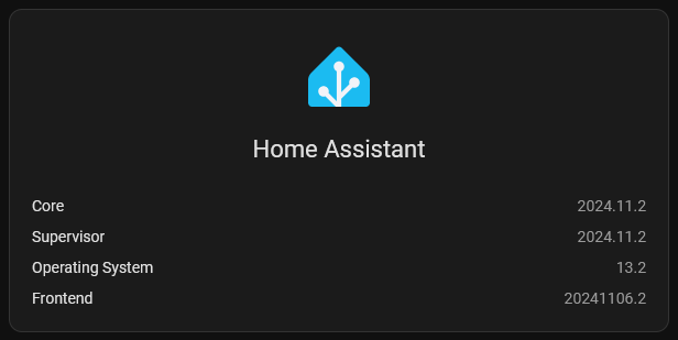

Einstellungen → Über
grafik
Danke für Deinen Beitrag, da habe ich wieder etwas gelernt. Ich bin noch nicht so vertraut mit HA :slight_smile:
  • Core 2024.1.6
  • Frontend 20240104.0
You are running Home Assistant version 2024.4.1 or newer.
Steht als Mindestvoraussetzung für HACS
Aktualisiere dein HA und dann sollte es gehen.

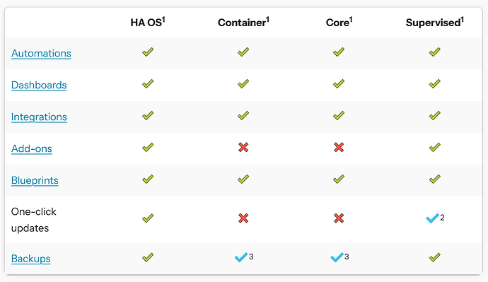

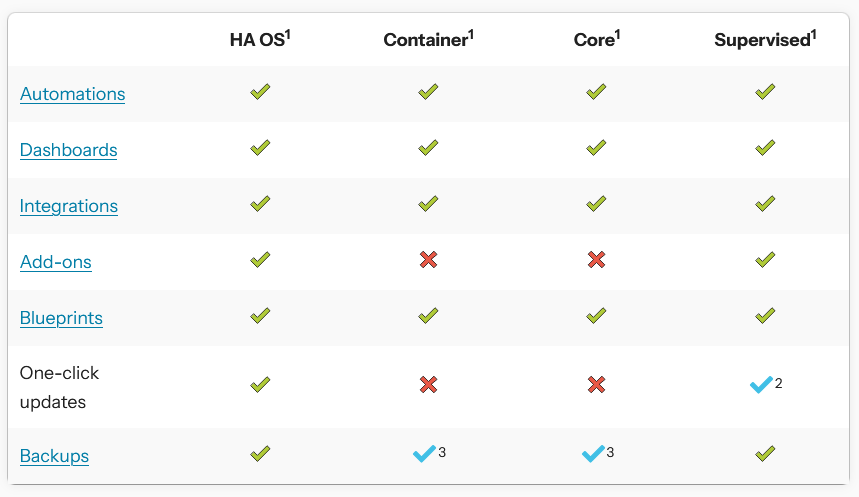

Da du es in einem Container laufen lässt kanst du es nicht über HA selber updaten.
Hier mal die unterschiedlichen Installationsmethoden:

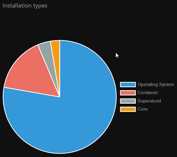

Dann kannst du schon erahnen warum fast 80% (Quelle) für HA OS entscheiden, es ist einfach einfacher.

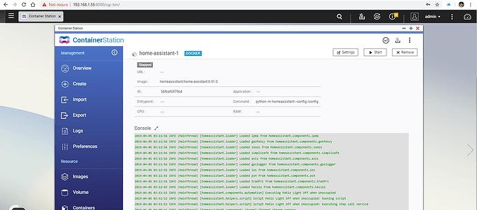

Habe auf die schnelles das in der englischen Community gefunden:
Viel Erfolg.
