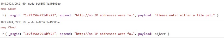

ich habe in HA EverHome angebunden, über Node-RED.
Lief soweit gut, bis zum Wechsel vom ESX nach Proxmox.
In Node-Red erhalte ich nun in einem Flow die Meldung das keine IP gefunden wurd.
Jemand eine Idee dazu?
Danke euch…

Die EverHome IP hat sich nicht geändert. Die App funktioniert ja weiterhin gleich.
In dem Node war nie eine IP hinterlegt, da eigentich mit der API von Everhome “gesprochen” wird.
Das einzige was sich bei der Umstellung vom ESX auf Proxmox geändert hat, das ein neues Interface angelegt wurde und ich die IP für HA neu eingeben musste.
