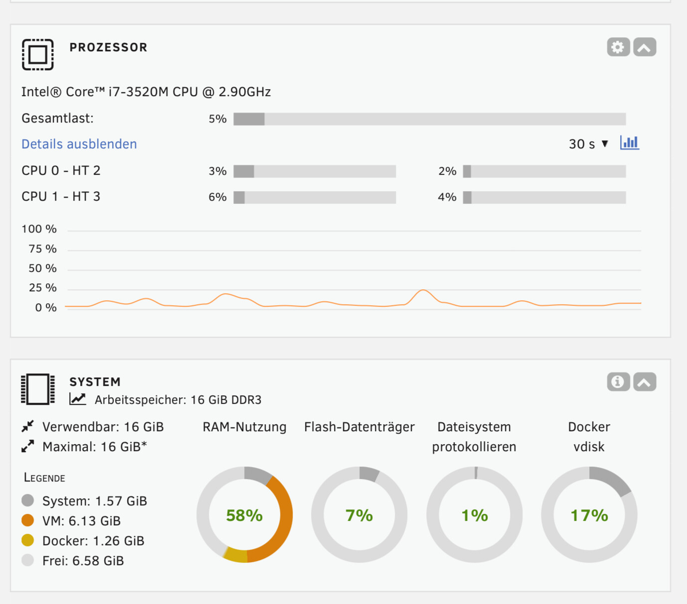

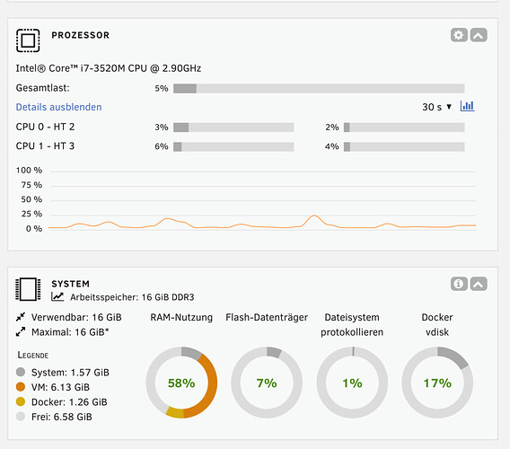

Ich hab das mit dem MacBook anders gelöst und bin sehr zufrieden.
Und zwar lasse ich das MacBook als Unraidserver laufen. Da dann HA als VM. Zigbee2Mqtt, Mosquito und paar andere Sachen laufen im Docker.
Alles sehr performant. Monitor ist aus. Einzige Manko, dass der Server nicht automatisch startet, wenn das MacBook hochgefahren wird, da unraid ja vom USB Stick starten muss.
MacBook:
Pro von 2012
16 GB Arbeitspeicher.
2 x 500 GB interne SSD
2 x 2 TB externe SSD
Sonoff Zigbee USB Dongle
Zusätzlich nutze ich den Unraidserver als Maincraftserver für die Kinder, Win 11 als VM, und Paperless.
Läuft, macht Spaß und mit dem eingebauten Akku habe ich auch gleich noch ne eingebaute USV, die Stunden lang stand hält.
LG Falk
