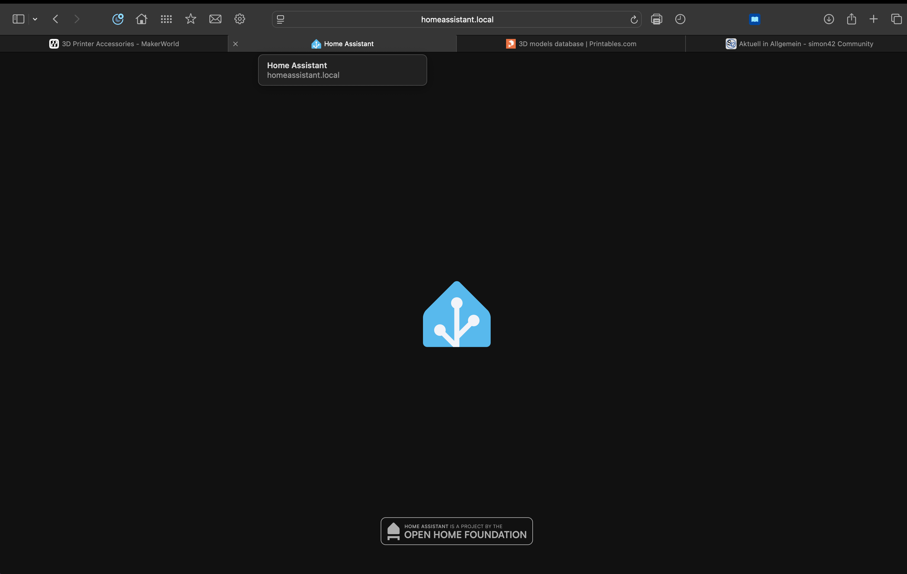

Moin zusammen. Ich bin Anfänger und habe jetzt zum 2. mal das Problem dass ich nichtmehr über den Browser und die App auf mein HA zugreifen kann. Ich hatte das Gestern schonmal hatte dann alles neu aufgesetzt alles neu gemacht dann hat es auch funktioniert. Dann habe ich es 2 Stunden nicht benutzt und jetzt ist es wieder so. Eben war die Seite auf dem PC noch von Gestern geladen da stand “Configuration.yaml nicht gefunden” Also im Browser bekomme ich jetzt nur einen weißen Bildschirm

  3. es mal mit der IP versuchen → http://ip.vom.raspi:8123
Mit der IP Adresse hat es jetzt funktioniert. Das hatte ich Gestern auch probiert da hat es nicht geklappt. Aber egal ich bin Göücklich jetzt. Vielen vielen Dank!
