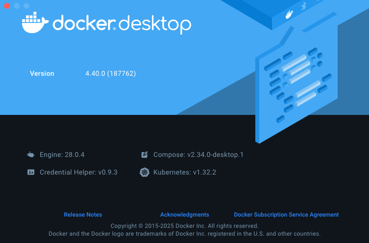

was soll uns das Bild sagen?

Das Bild sollte nur zeigen, dass ich auf dem Mac Home Assistant im Docker installiert habe. Ich komm nur nicht ran. Laut Bedienungsanleitung aus dem Internet soll man auf die drei Punkte klicken und dann kann man das im Browser öffnen aber das funktioniert bei mir nicht. Ich kann also diese docker Installation nicht erreichen.
