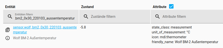

Ich habe keine Automatisierung, lediglich den Sensor an Google Home weitergeben (HA Matter Bridge). Wenn ich Google dann frage “wie warm ist der Balkon” bekomme ich auch ein minus.
Ja danke für die Info und Dein probieren. :+1: Das wäre dann die angesprochene If/Then Lösung. Ich hoffe eigentlich darauf das Google Home das eigentlich auch selber erkennen und interpretieren sollte. Schließlich sollte Google Home von HA das Minus, sprich den - Strich vor dem Wert ja auch übermittelt werden. Nur das Google Home den - warum auch immer - einfach unterschlägt/ignoriert. D.h. für mich sieht es eher so aus als wenn HA den - Strich unterschlägt, oder - falls die Formatierung eines negativen Temp.-Wertes für Google Home ggf. anders erfolgen muss - den Wert nicht “korrekt” an Google Home übergibt. Denn wenn Google Home mit dem - Strich nichts anfangen kann sollte es eigentlich zu einem Fehler kommen und nicht die Ausgabe 5 Punkt 8 Grad erfolgen.
@maxe Danke für die Info. Hm - zumindest weiß ich jetzt das Google Home auch Minus-Werte die von HA kommen auch richtig intepretieren kann. :laughing: Ich muss jetzt selber erst noch ein wenig darüber nachgrübeln wie die Unterschiede zustande kommen bzw. kommen könnten. :slightly_smiling_face:
Edit: OK ein Test damit
brachte auch das Ergebnis das minus 5 Punkt 8 korrekt ausgegeben wird, sprich der - als Minus ausgegeben wird. Wenn ich allerdings den sensor.wolf_bm2_0x30_220103_aussentemperatur auswähle, der ja ebenfalls einen Minuswert als Zustand hat und liefert, funktioniert es nicht. Hm …

Ich habe den Fehler gefunden. Mein bisherige Code war ja
  entity_id:
    - media_player.nest_hub_wohnzimmer
    - media_player.nest_hub_kuche
    - media_player.nest_hub_arbeitszimmer
  message: >-
    Die Außentemperatur beträgt aktuell {{
    states('sensor.wolf_bm2_0x30_220103_aussentemperatur') }} Grad
action: tts.cloud_say
Dann hatte @metallmanu gepostet
und diese Zeile habe ich dann direkt auch so übernommen und getestet.
Fällt Euch was auf: :laughing:
Sorry das hätte mir natürlich auch selber und sofort auffallen sollen. :roll_eyes:
OK danke Euch - jetzt funktioniert es und ich kann mir die momentane Sprachausgabe bei der noch das Wort Strich gesagt wird gegen das Wort Minus ersetzen.
Ich markiere das Posting von @metallmanu mal als Lösung, auch wenn @Bacardi natürlich auch mit dazu beigetragen hat. :+1:
