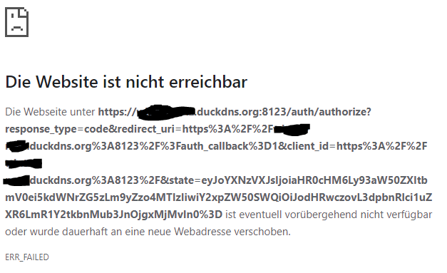

Weder mit der Smartphone app noch im PC Browser bekomme ich das Home Assistant Front End angezeigt.

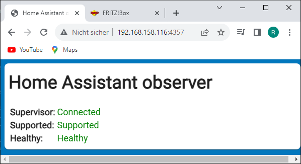

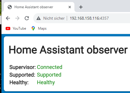

Auch der HA Observer sagt: Alles ist ok.

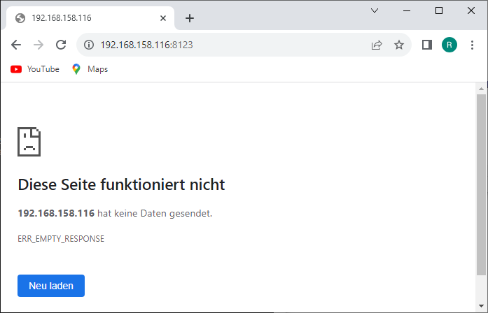

das ich lokal mit der internen-IP:8123 nicht mehr drauf komme, bzw. nur noch mit einem Sicherheitshinweis ist klar.
Ich schaue mir noch einmal die Konfig in der FritzBox an. Dort könnte der Hund begraben sein. Komisch finde ich dennoch, dass lokale-IP:8123 auch überhaupt keine Daten sendet.

Ich war auch einmal außerhalb meines Heimnetzes. Da bekomme ich auch keine Verbindung zu HA. Es scheint so als ob aus Port 8123 nichts heraus kommt. Port 4357 sendet ja Daten.

Warum sagt mir der HA Assistant observer das alles “Healthy” ist und ich komme nicht aus System?
