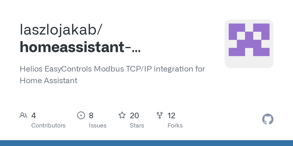

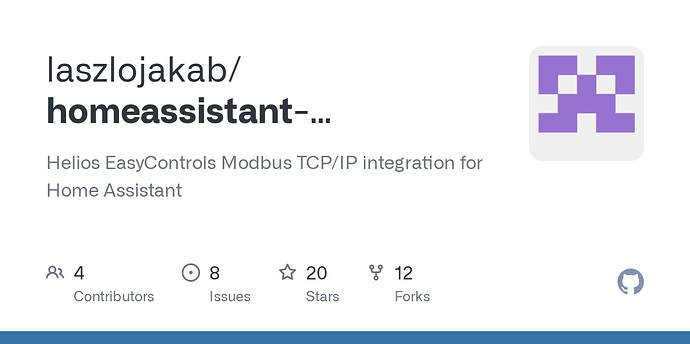

So ich habe nun HA auf einem NUC installiert und es scheint auch einiges zu klappen. Mithilfe der Videos konnte ich auch HACS installieren.
Nun wollte ich mal schauen, ob ich meine Helios Lüftungsanlage mittels einer Integration über HACS eingebunden bekomme. Dazu wollte ich dies hinzufügen:
Wenn ich dort den Button “Add to my HA” betätige und dann “Open Link” erhalte ich folgende Fehlermeldung:
Fehler
Diese Integration unterstützt keine Konfiguration über die Benutzeroberfläche. Wenn du diesem Link von der Home Assistant-Website gefolgt bist, stelle sicher, dass du die neueste Version von Home Assistant ausführst.‘’
Was bedeutet dies? Es ist die 2024.3 von HA installiert.
Warum suchst du in Hacs nicht einfach nach “easycontrols”?
Hallo Maxe,
das habe ich auch gemacht - es führt mich zur gleichen Seite und damit auch zum gleichen Problem mit dem Link.
NACHTRAG: Ich habe es nun doch hinbekommen - klassischer Fall von Anfängerblödheit :wink:
Auf der Seite konnte man es herunterladen. Anschließend unter Geräte auf Integration hinzufügen gehen und konfigurieren. Nun ist es da.
