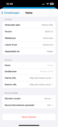

Hi ich bin auch neu wo genau muss ich die URL einfügen in der app? Danke :slight_smile:
Einstellungen → Companion App und ganz oben steht Dein Server. Wahlweise könntest Du ihn dort hinzufügen, wenn es keinen gibt.
Wenn Du auf den Server klickst, kommst Du zu den Einstellungen.
Dort kannst Du dann einen Schieberegler aktivieren. Evtl. ist der auch noch mal unter interne IP.
Ich habe zwar das Nabu Casa Abo, weil es mir wichtig ist, aber diese Funktion deaktiviert. Daher gibt es bei mir diesen Regler nicht mehr.
