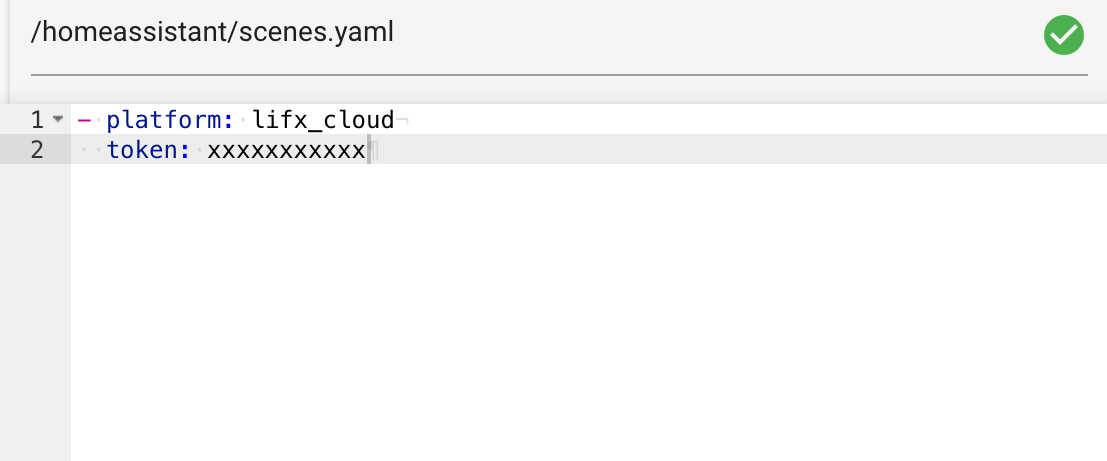

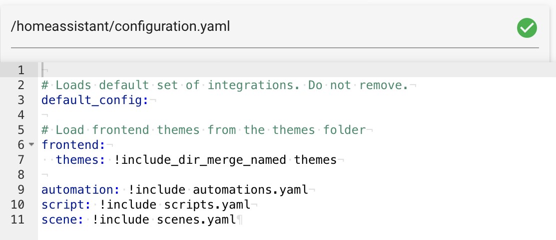

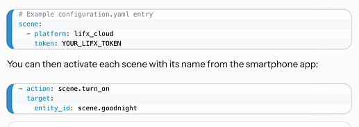

Zuerst habe ich versucht, die LIFX-Cloud in configuration.yaml einzurichten.
Wie hier beschrieben:

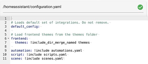

In der configuration.yaml gibt es aber schon werksmäßig eine Syntax mit “scene:”
( scene: !include scenes.yaml )
Somit wusste ich überhaupt nicht, wie beginnen.

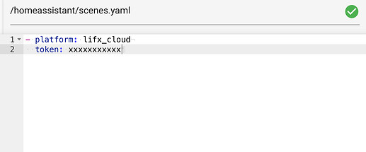

Ein Tipp aus einem Forum meinte, man sollte sowas unter scenes.yaml einrichten.
Hab ich gemacht. Funktioniert :+1:t4:
Erschien auch sofort mit allen Scenes im Dashboard und bei den Integrationen.
Weiter gleich mit dem zweiten Teil.

Dann habe ich mich gefragt, wohin mit der Syntax:
  • action: scene.turn_on
    entity_id: scene.xxx

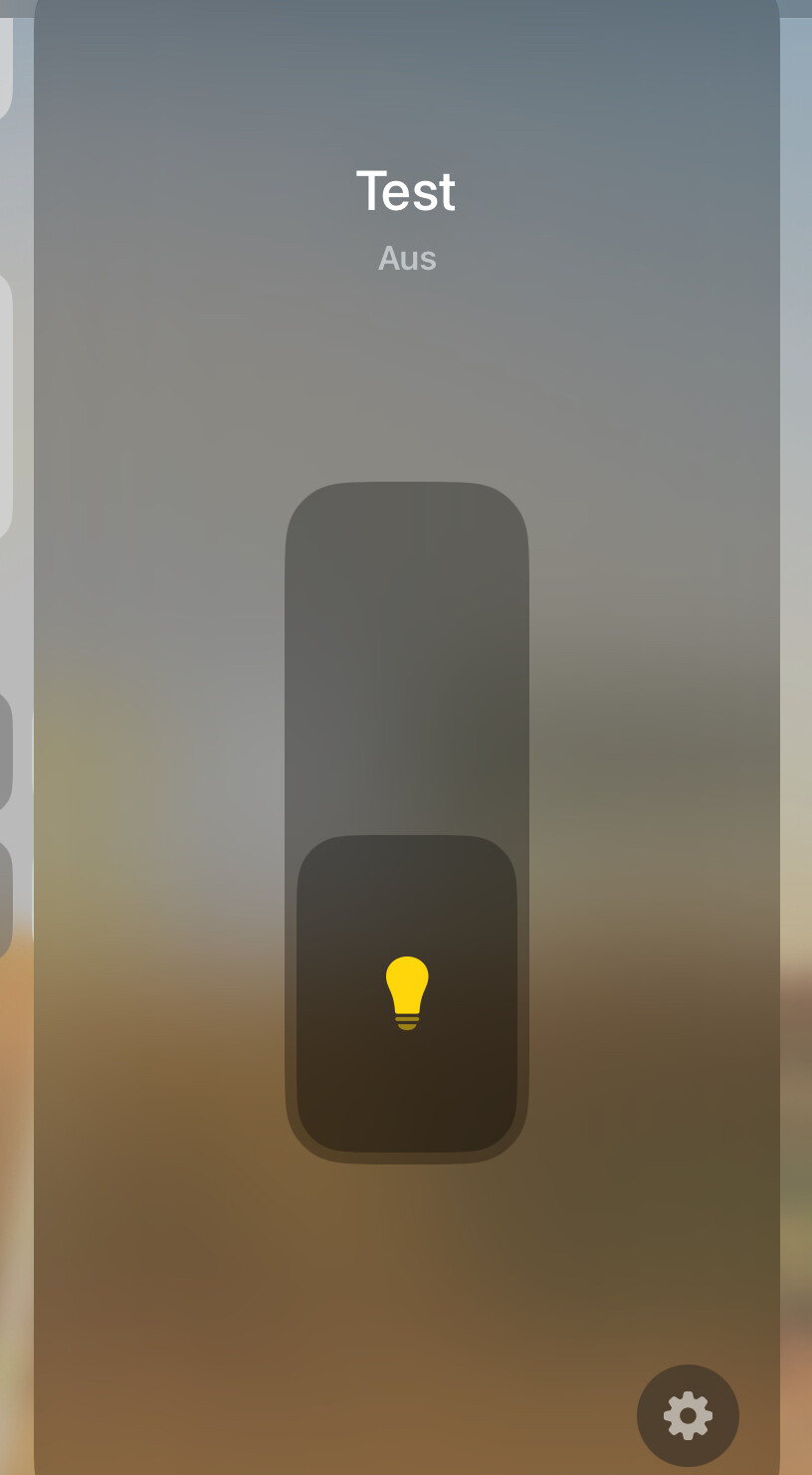

Problem ist jetzt aber:
Egal ob ich nur die Szene an HomeKit übergebe oder eine Taste (Button) oder eine Automation.
In HomeKit erscheint immer nur ein Schiebeschalter und kein Taster.
Auch wenn ich HomeKit sage "“mach aus dem “Schalter” ein “Licht””, liegt dahinter trotzdem immer dieser Schiebeschalter.
An sich kein Problem.
Denn wenn man damit in HomeKit irgendeine Automation erstellt, kann man gezielt den Schaltzustand dieses Schiebers einstellen.
Also “On”.
Aber sicherlich geht das noch anders, oder?

Ist die LIFX-Cloud unter scenes.yaml richtig angelegt?
Kann / soll / muss ich was mit dem action-Befehl machen?

Wieso entsteht immer nur ein Schiebeschalter in HomeKit und was kann man da anders machen?

Ja, das mit der scenes.yaml ist richtig.
Der action Befehl kommt zum Beispiel in ein Skript oder in eine Automation.
Man kann als Helfer auch eine Taste erstellen.
Dann kannst du eine Automation erstellen, wo als Trigger die Taste gewählt wird und als action der beschriebene action Befehl.

Warum wird eigentlich der Anführungsstrich in den scenes.yaml vor “platform” rot?
Muss das so sein oder stimmt da was nicht?
Und was ist mit diesen “Schiebeschaltern” ?
Wie kann man das ändern?
Wie schon geschrieben… egal was ich an HomeKit übergebe, es wird so ein blöder Schieber daraus.
Auch wenn ich z.B. in HA ganz bewusst einen “Button-Helper” nehme.
Ist das immer so, oder mache ich da grundlegend was falsch?

Ja klar funktioniert alles auch über die GUI. Yaml ist halt gut um den Code hier zu teilen oder komplizierte actions usw einzufügen.
Mit den Schiebeschaltern muss ich gestehen, dass ich etwas überfragt bin, da ich Homekit nicht nutze und nur Google Home und Alexa kenne, wo es auch den Button/Taste gibt, wenn man diesen so übergibt.
Letzten Endes führen immer viele Wege nach Rom, wichtig ist ja nur, dass es für dich funktioniert :blush:
Edit: das einzige was ich in google zu Button in Homekit gefunden habe ist das:
Das passt so und muss so sein

Was macht denn dieser Code bzgl. der Schaltflächen in HomeKit?
Soll ich dazu vielleicht noch mal generell einen neuen Thread öffnen?
Ich glaube ja, ich mach da nur was einfaches falsch… :pensive::thinking:
Für den Link braucht man homebridge, das weiß ich jetzt nicht ob du das hast bzw wie du Homekit integriert hast. Anleitung gibt es hier:
Aber leider kenne ich mich selbst da gar nicht aus, da ich keine Apple Geräte besitze und alles über die Homeassistant App mache bzw. manche Dinge noch über Google Home steuere
