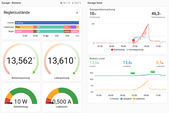

Ich habe auf meiner Garage eine Insellösung für den Garagentorantrieb und der Beleuchtung in der Garage bestehen aus:
  • 2x 195W Peak Solarpanel
  • 1x Victron SmartSolar 75/15 Solarladeregler
  • 1x Victron Phoenix Inverter 375/12
  • 1x 100Ah/1280Wh LifePo4 Akku
Das ganze steuere ich mit einem ESPHome und VictronMPPT-ESPHOME, welcher in den ve.direkt Bus gehängt wird. Geht aber auch per Bluetooth wenn du esphome-victron_ble verwendest.
Da ich keinen WLAN Empfang in meiner Garage habe, ist in der Garage ein kleiner Mobilfunkrouter mit einer Netzclub (jetzt Fonic) und dem 200MB Free Tarif verbaut. Der ESPHome verbindet sich per Wireguard mit meiner Fritz!Box zuhause und stellt so die Verbindung zu Home Assistant her.
Die 200 MB Datentarif reichen mir i.d.R. nicht, allerdings stelle ich durch die Drosslung der Verbindung keinerlei Nachteile in der Anbindung an HA fest.
Ich kann den Laderegler und den Inverter überwachen, zusätzlich habe ich noch einen BME280 für Klimadaten eingebaut.
Solarleistung wird aktuell vom Laderegler gekappt/limitiert, da der Akku voll ist und nicht mehr benötigt wird.
Vermutlich wirst Du einen anderen Inverter mit wesentlich größerer Leistungsabgabe benötigen. Welche Lastern werden den die Verbraucher haben? Und sollen die dauerhaft laufen? (Ich habe keine Ahnung von Pools).
In meinem Setup kann ich die Garagenbeleuchtung (Uralt Neonröhre ~95 W) die ganze Nacht an lassen und bekomme morgens das Garagentor immer noch auf (vorausgesetzt der Akku ist voll).
In diesem Sinne scheinen meine 2 Solarmodule überdimensioniert, aber ich will sicher stellen, dass der Akku auch im Winter ausreichend geladen wird wenn mal ein paar viele Tage trübes Wetter herrscht.
