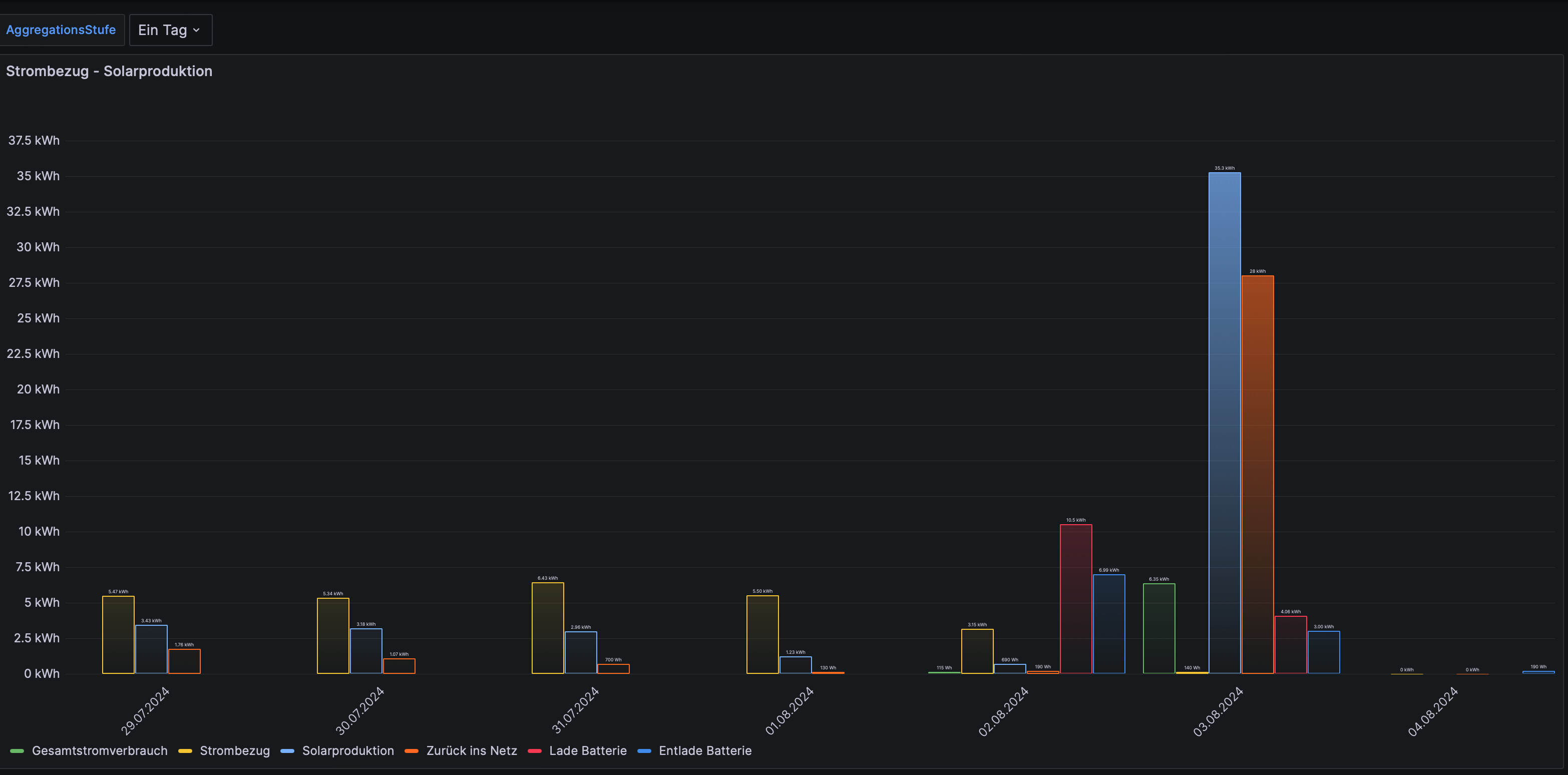

Ich hatte bisher reine MATH Expression in grafana die recht einfach war.
$A + $B - $C. Das war StromproduktionBKW + Stromverbrauch - Einspeisung und sollte den tatsächlichen Verbrauch im Haus ausgeben.
Nun habe ich 2 weitere Sensoren hinzubekommen, nämlich Batterie Laden und Batterie entladen.

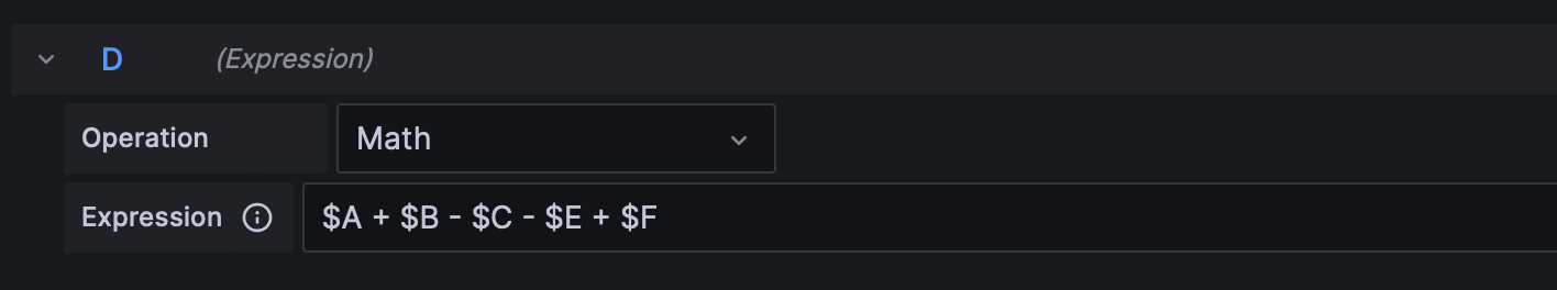

Ich habe also 2 weitere Querys hinzugefügt und in die Formel mit aufgenommen. Diese sieht nun wie folgt aus.

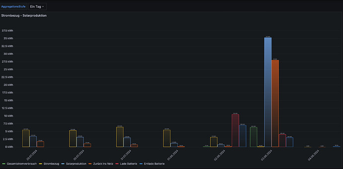

Das Blöde ist nun, dass für die Zeit in der die BatterieSensoren noch nicht in HA und der influxDB existieren nun die Rechnung nicht mehr berechnet wird.
Sobald ich die alte Formel wieder einsetze, wird der Wert wieder korrekt berechnet, aber dann stimmt er halt für heute und die Zukunft nicht mehr.
Wie kann ich die MATH-Formel so umbauen, dass es auch wieder berechnet wird, wenn $E und $F keine Werte liefern.
Ich habe jetzt ca 2h im Internet gesucht und vieles ausprobiert, bekomme oder finde einfach keine funktionierende Lösung.
Ich habe das Thema jetzt so gelöst, dass ich in meiner influxDB History eine Historie angelegt habe und alle historischen Werte auf 0 gesetzt habe.
Ist eine praktikable Lösung und aufgrund der HistoryDB in Verbindung mit einem Task .
