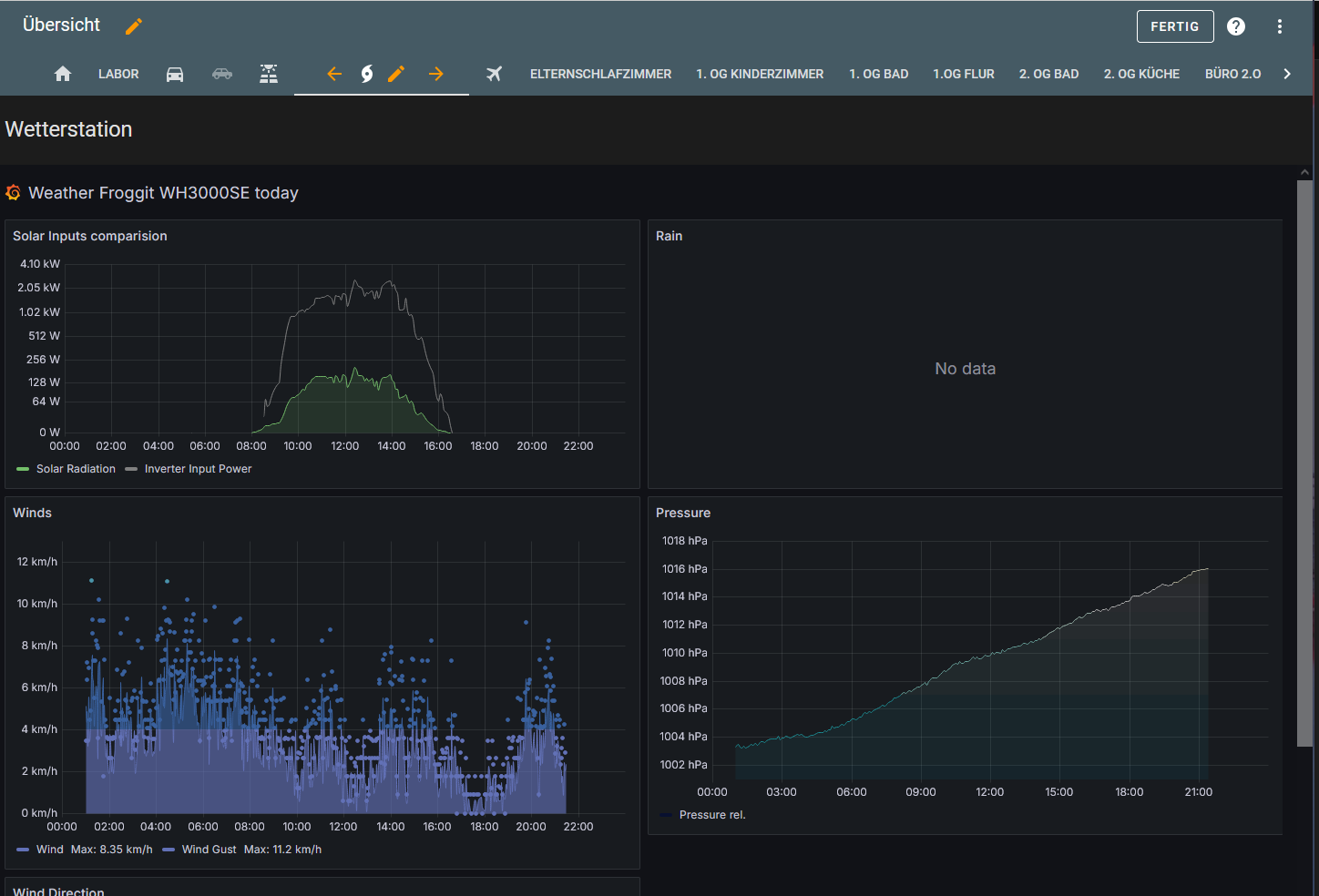

ich habe seit einiger Zeit meine Wetterstationsdaten in Grafana eingefügt.
Dann habe ich die Grafiken ins Dashboard eingebunden.
Soweit läuft es, allerdings mit einem Haken.
Wenn ich nach Öffnen des Browsers in die WebGUI von HA gehe, klicke ich oft direkt auf das Dashboard-Icon für die Wetterstation und bekomme folgende Fehlermeldung:
Erst wenn ich links auf die Seitenleiste auf Grafana klicke, erscheint mit etwas Verzögerung das Grafana Interface. Wenn ich anschließend erneut auf das Dashboard-Icon klicke, erscheinen die Grafiken der Wetterstation korrekt.

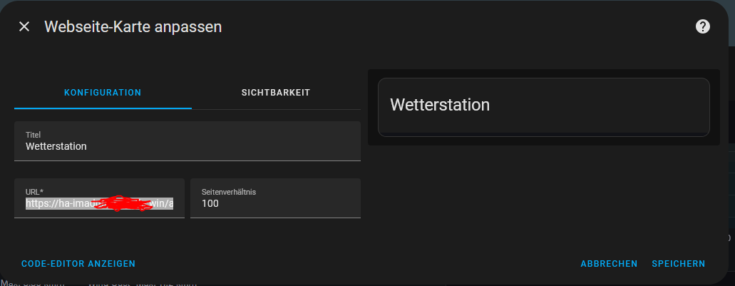

Wie sind Deine Grafana-Dashboards im HA Dashboard eingebunden?
Welche Einstellungen hast Du im Grafana Environment gemacht?
Denn die Meldung sagt ja, dass Du nicht berechtigt bist, erst wenn Du Dich in Grafana angemeldet hast, kannst Du auch auf die Dashboards zugreifen.
Also, mal hier im Forum suchen, habe da gefühlt so im letzten Monat mal was dazu geschrieben, oder

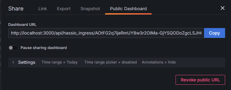

ich nehme:
Ersetze aber
http://localhost:3000/api/hassio_ingress/AOtFG2q7ijeRmUY8w3r2OIMa-GjYSQODoZgcLSJHOuQ/public-dashboards/bb35b350d6784278bb87eb7074be201e
durch
https://ha-i+++++.win/api/hassio_ingress/AOtFG2q7ijeRmUY8w3r2OIMa-GjYSQODoZgcLSJHOuQ/public-dashboards/bb35b350d6784278bb87eb7074be201e
Ich glaube ich komme nicht von außen dran, wenn ich den local host drin lasse.

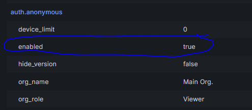

ich glaube, dir fehl Anonymous
auth.anonymous
device_limit	0
enabled	true
hide_version	false
org_name	Main Org.
org_role	Viewer
Bin aber gerade nicht am Rechner, sollte aber so passen.

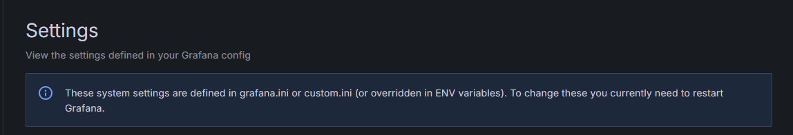

Ich scheitere aktuell die grafana.ini zu finden. Ich habe Homeassistant auf ProxMox installiert und dort laufen. Grafana als AddOn installiert. Unter Konfig des AddOns sehe ich kein ini-File.
Ich habe den Zusatz entdeckt in der Grafana Setting :
grafik
Habe mit dem Fileeditor ein wenig gebrowst, finde aber leider auch da keine Grafana Integration als Ordner oder Addon. Gibt es eine Möglichkeit im FileEditor zu suchen?
Ich bin neu, gar nicht mal so “jung”, danke dennoch für die Blumen. Vermutlich stehe ich auf dem Schlauch. Aha Effekt incoming?! :slight_smile:
ja, der sollte auf true stehen, dann muss man sich nicht erst an Grafana anmelden.

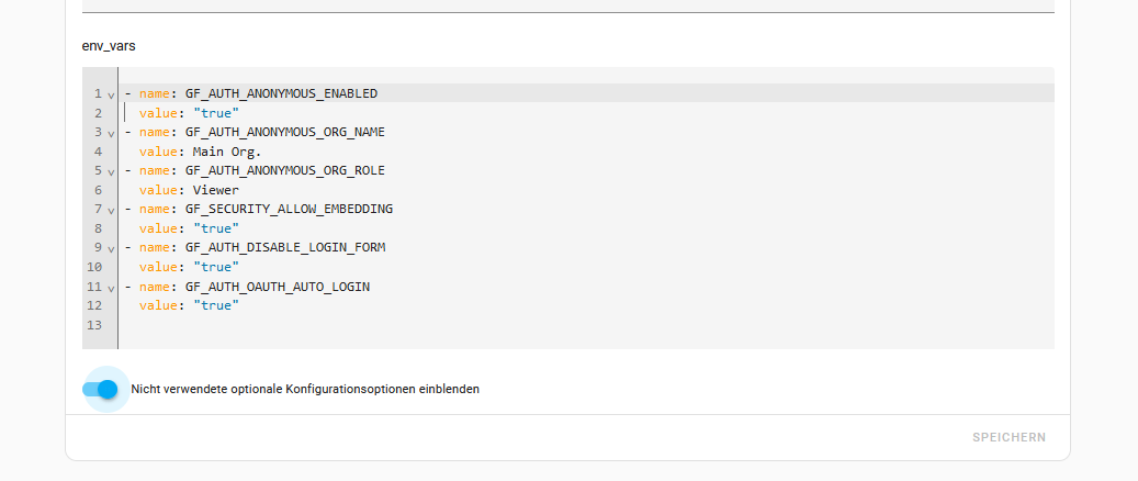

dann musst Du in der Konfiguration des Add-ons das Environment erweitern, denn die Grafana.ini versteckt sich im Docker Container.
Da ich Grafana als LXC in Proxmox laufen lasse, kann ich Dir das in HA nicht zeigen, aber ungefähr so sollte das aussehen
env_vars:
  - name: GF_AUTH_ANONYMOUS_ENABLED
    value: "true"
  - name: GF_AUTH_ANONYMOUS_ORG_NAME
    value: Main Org.
  - name: GF_AUTH_ANONYMOUS_ORG_ROLE
    value: Viewer
  - name: GF_SECURITY_ALLOW_EMBEDDING
    value: "true"
  - name: GF_AUTH_DISABLE_LOGIN_FORM
    value: "true"
  - name: GF_AUTH_OAUTH_AUTO_LOGIN
    value: "true"

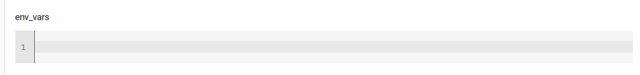

Hi Bernd,
sorry, dass ich nochmal frage.
Im AddOn finde ich die Konfiguration. Die ist sehr rudimentär.
Habe mal geschaut, wie ich die Konfig erweitern kannn. Das geht mit dem Supervisor, den finde ich ebenfalls nicht.
grafik
Irgendwie komme ich mir gerade etwas unbeholfen vor :frowning:
kein Beinbruch, alles ok.
das kommt da rein wo env_vars steht
Guten Morgen Bernd,
gestern hatte ich den Code von hier kopiert und in die env-vars eingefügt.
Hierdurch hat sich diese variable auf true geändert.
grafik
Allerdings bekomme ich immer noch den Fehler 401. :frowning:
Noch irgendeine Idee?

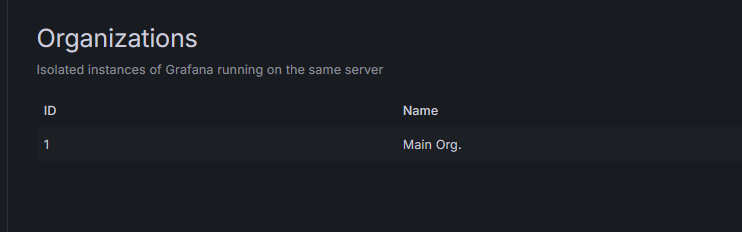

Gibt es die Rolle Viewer und die Organisation Mein Org. bei Dir?

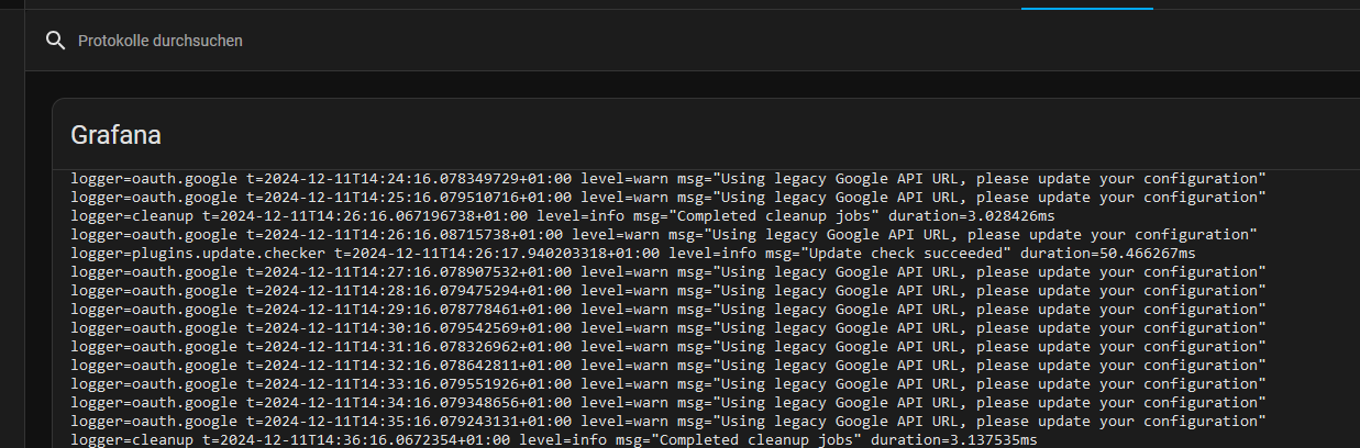

Vielleicht hilft das weiter?
Ich habe Grafana und Influx nach dieser Anleitung erzeugt. Vielleicht wurde da etwas übersehen?
Im Protokoll möchte er ständig irgendwelche loggins!?
logger=oauth.google t=2024-12-11T13:06:16.087387368+01:00 level=warn msg="Using legacy Google API URL, please update your configuration"
logger=plugins.update.checker t=2024-12-11T13:06:17.938349742+01:00 level=info msg="Update check succeeded" duration=48.448707ms
logger=infra.usagestats t=2024-12-11T13:07:01.106272371+01:00 level=info msg="Usage stats are ready to report"
logger=oauth.google t=2024-12-11T13:07:16.078795566+01:00 level=warn msg="Using legacy Google API URL, please update your configuration"

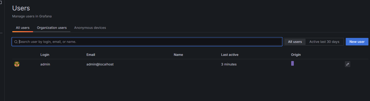

Main Org habe ich hier egfunden, aber keine Ahnung weas es bedeutet:
Als User finde ich nur:
keine Logs, Bilder usw. auf fremde Server stellen und hierher verlinken. Du kannst den Text hier ganz normal in Code-Tags </> posten!
Das ist das vom Homeassistant core? Da hast Du irgendwas mit Google, wogegen er sich identifizieren möchte, sollte nichts mit dem Grafana Add-on zu tun haben.

eine Organisation ist sozusagen eine Gruppe, mit Usern, einer Organisation werden bestimmte Rechte, Richtlinien mitgegeben, somit hat jeder User aus dieser Organisation automatisch auch dies Rechte, Richtlinien.
Du könntest jetzt z.B. eine Organisation erstellen, die nur erlaubt, Dashboards anzuschauen, dann könntest Du mich zu dieser Organisation einladen/hinzufügen, somit könnte ich, so ich auf Deinen Rechner, Server käme, mir die Dashboards, aber auch nur die, die für diese Organisation freigegeben sind, anschauen, aber nichts verändern.

Tatsächlich ist es das Protokoll von Grafana…
